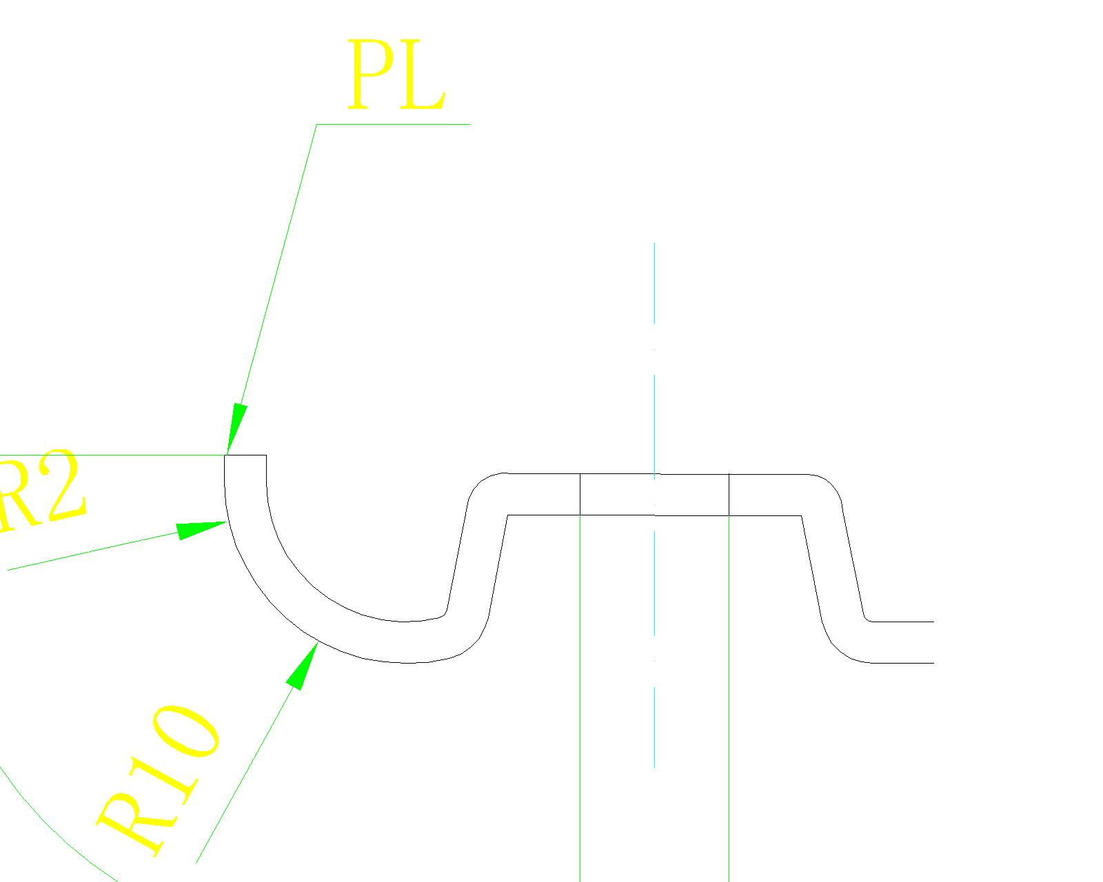

在一些图纸中出现PL,PL在图纸中里面指的是什么啊?

应该是Plate 板材

应该是指分模面

看楼的图像是一个塑件,应该是指分型面

美国图纸上RL都是指钢板料的意思,从楼主图来看应该是钢板条折弯

只截取了构件的一部分图,别人怎么看得懂呢,最好把整张图或整个构件截取来才能下结论啊

钢板的意思

法兰中PL指平焊的意思

是塑料模具分型面!我在日本公司上班这都这么叫!是日本叫法!分型面。要求动定模在此分开!他们有时还叫PL线!差不多的,还不明白就给我留言!

分模面,模具分型线

parting line?  分模线

PL表示板。以前我们公司标注板厚就这样标的!如PL-10t 就表示10mm厚的板
