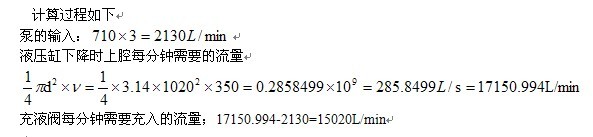

直径为1020mm的液压缸以350mm/s的速度下降,须向缸内充液,有3台流量为710L/min 的轴向柱塞泵供油,那么高位油箱用DN250的充液阀够用吗?计算过程如下,希望大家指导指导~~~, ]1 F) p1 c& N  K5 _

楼主,你应该找相关充液阀的样本根据流量曲线来选择通径$ \1 h1 Y* L4 q8 X8 B6 p3 S+ E* @+ j
250感觉小了
 楼主| 发表于 2009-11-15 11:28:16 | 显示全部楼层 来自: 中国河北秦皇岛
回复 2# cn_young 的帖子
呵呵,是呀,我也觉得小了。可是那个要我们设计液压系统和液压站的公司给我们的技术说明书上说充液阀要用DN250mm的,所以我总觉得是不是我的计算或者其他什么地方出错了-----

发表于 2009-11-15 19:57:10 | 显示全部楼层 来自: 中国山东济南
楼主你流量的计算是对的
 楼主| 发表于 2009-11-15 20:16:16 | 显示全部楼层 来自: 中国河北秦皇岛
回复 4# bohaiyan 的帖子
呵呵,非常感谢,这么看来,如果我的计算没有问题的话,选用DN250mm的充液阀就小了。那我就该选个大一点的了---- 谢谢!
 楼主| 发表于 2009-11-15 20:19:47 | 显示全部楼层 来自: 中国河北秦皇岛
回复 2# cn_young 的帖子
我也觉得计算应该没有问题,也许是那个公司选的充液阀太小了,应该选个大点的~

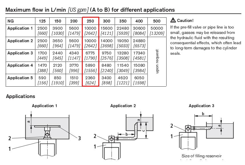

发表于 2009-11-15 21:34:04 | 显示全部楼层 来自: 中国浙江湖州
充液箱顶置或充液阀装在充液箱中的结构,用250通径是可以的,这点超差不算什么.....放心吧.

发表于 2010-10-22 18:09:13 | 显示全部楼层 来自: 中国广东佛山
有点偏小,如果是密闭有压充液箱(气压式)则没有问题。其次选大一个等级,是否有安装位置成本相应增加,不如将快下速度降为320mm/s,比较合理。
