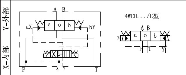

如图,内控外泄电液换向阀加在闭式回路里面,把阀调过来用,要保证阀的A/B口跟泵的A/B口油路连通,阀的P/T口跟马达的A/B口连通,在电磁铁得电的情况下,内控的油路实际跟马达的A或者B连通,主阀芯并没有实现换向,有什么方法可以解决?

你用M机能或者K机能的不就行了吗?何必给自己出难题呢。

以上电液阀主阀芯换向是液控于P口压力,直接接A/B口当然难以换向,除非泵的出口和阀的P口接.但这样泵只能单向供油,马达通过电液阀换向,这样实现工作,但不是闭式回路,因为存在换向时零遮盖的可能性,同时存在补油的问题需要解决.

中位卸荷的阀需要在P口加插件,以保证先导油动作压力,具体可以看华德样本。

恩,是的,是要有一个插件,来确保先导压力
' y* A6 @, M2 K4 t" C$ N" M另外上传图点错了,用的是M型机能的阀,因为想要在中位的时候,使马达的A/B口连通,所以选择了M型机能的阀。
4 b, k3 |, S" Q) g" O( d如果是外控外泄的话,倒过来用,是不是就没有问题?

我说的M机能是指国内叫法,华德叫G机能,K机能华德叫F机能。叫法有差异

因此阀是先导控制电磁换向阀,主阀的换向是通过先导阀AB通压力油来实现的。现在你将主阀的AB口联通油泵,可主阀的P口没有跟泵联通,先导上换向后没有压力油经过,主阀自然不会换向了。

这么做无非就形成了串联回路了

外控外泄式的阀,可以实现以上功能

没有控制油!
