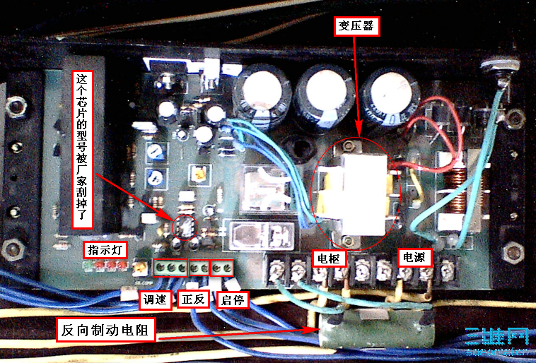

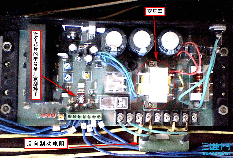

 楼主| 发表于 2009-11-22 22:07:58 | 显示全部楼层 来自: 中国湖北恩施土家族苗族自治州
感谢楼上各位大侠的顶力相助!
有谁有这样的控制器电路图(如图所示),看能否在控制器的某个位置加个电阻,或按楼上说的改成什么PWM控制方式!1 c' H* L' i& z7 `0 x2 e! N" T
1 y# G2 T* Q/ h4 ~[ 本帖最后由 无友 于 2009-11-22 22:20 编辑 ]
 楼主| 发表于 2010-8-10 12:13:54 | 显示全部楼层 来自: 中国重庆
经过现场接一个延时继电器,在切换时,用反转0.5秒制动后,惯性电流仍有;
" T7 i7 z( F: b- @. R再用断电延时0.5秒制动后,一样不能消除贯性电流.
% R4 P0 e2 ]/ F1 j不知何故,请高手继续支招!
