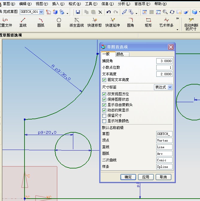

UG草图里面如何更改小数位数,刚刚学,不知道杂个弄请教高手

很简单哪
) x3 ?( B! L8 B/ o5 L( y' F在      首选项     下的     草图     菜单里  就可以设置  小数位数、文本高度 等。。。

我用的是6.0的 好象找不到

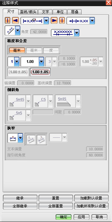

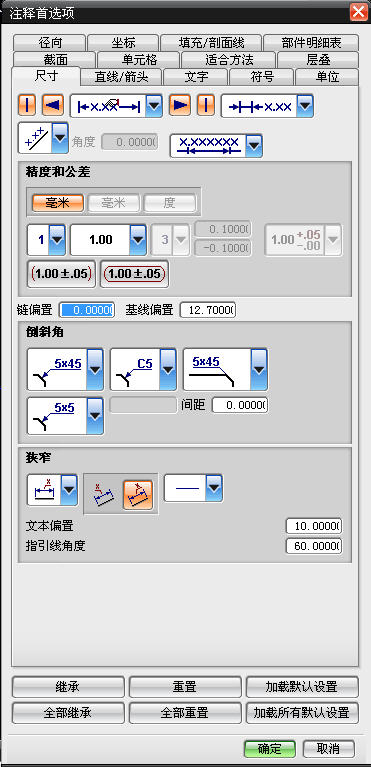

UG6.0的草图标注修改移到了草图模式下的首选项中了,如图1,如果想单独修改某个尺寸小数位数,可以右键单击该尺寸,选择“样式”,图2
