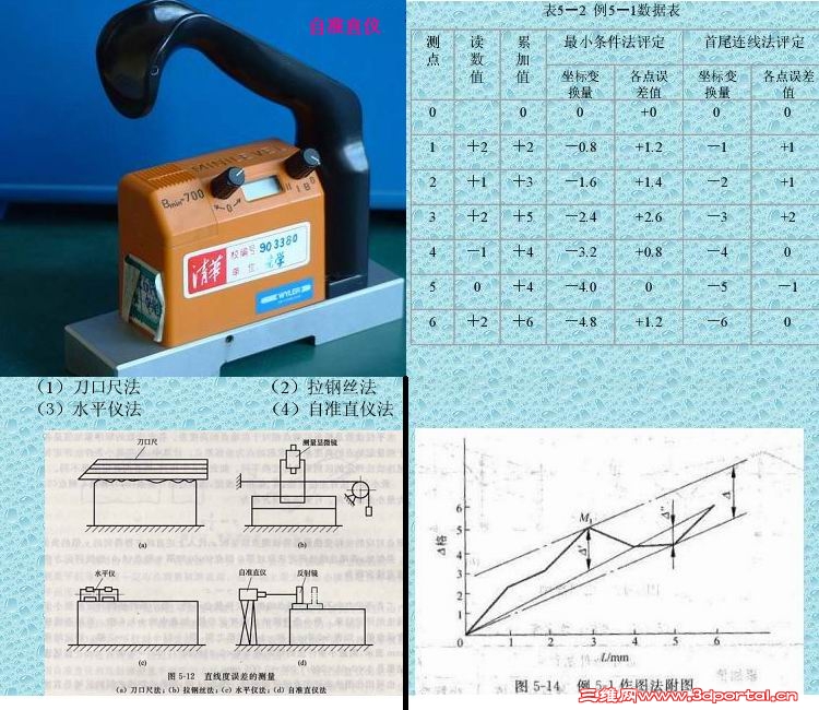

1  将泵轴二轴承装配段置于检测平台的V形铁上,用激光准直仪在轴承装配段和叶轮装配段找点测量素线高度,并作记录。
( ~' n/ R) ]+ x: _: p4 d2  分别在0°、90°、180°、270°同样方法测量。
! h$ o% i: W* q9 m6 i) O3  对记录进行评定。) B7 c4 o3 p/ ]
测量和评定方法见下图:
