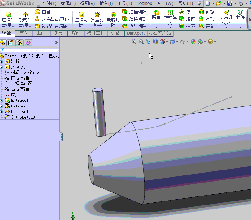

如图,模拟指形铣刀延回转体轴线铣一条槽,槽的轨迹是折线,折线转角处允许有个小圆角,我在09和10中多次尝试均未成功,请哪位高手指点

& {4 v1 h0 X- Y& x% \+ o3 Q6 O结果不是包络面,再请大侠出手!- l2 u: v( S. y$ @* [" N; T

路径不能是折线,必须相切连续。你可加一圆角,看我为你做的动画. y$ o8 Z) R0 s

谢谢,可能是我加的圆角较小,估计应大于刀具实体直径,我再试一下。

继续试验发现新问题,可以实现扫描,但结果不正确,当路径与刀具不垂直时包络面应是弧形面,垂直刀具向下看,路径转折处应为圆弧,而扫描结果确是直线,根本不是包络面,工具实体扫描还有什么意义?!
 楼主| 发表于 2009-11-16 08:37:37 | 显示全部楼层 来自: 中国广东深圳
再顶一下,实体切除扫描与草图截面扫描的不同就在于实体切除扫描是切除了工具实体延轨迹包络的空间,当轨迹不是直线时,轨迹上不同点的扫描截面是不同的。而上例获得的结果等同于一个方形截面延轨迹的扫描,莫名其妙,还请高人指点。
