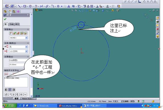

相同要素,如同一平面上的6个相同直径的孔,在草图中如何标注?

是通过阵列孔特征来实现的,但在工程图中并不自动标出6-¢10
是通过阵列孔特征来实现的,但在工程图中并不自动标出6-¢10,自己手工标不上。

楼主是说他的软件标不上6-¢10吧?
发表于 2009-11-16 15:28:00 | 显示全部楼层 来自: 中国河南周口
原帖由 LIUXINXUE123 于 2009-11-15 15:23 发表 http://www.3dportal.cn/discuz/images/common/back.gif8 j/ A0 g8 ~- |9 T1 h
相同要素,如同一平面上的6个相同直径的孔,在草图中如何标注?9 d0 S6 e# ^0 N$ G, V* p/ L' W
如6-¢10,
( M( _  @5 X3 P  t$ S/ Y! `是不是要这样的? P2.JPG

模型图时直接用阵列就行了,工程图上我一般都是“6-”
发表于 2009-11-16 16:25:49 | 显示全部楼层 来自: 中国江苏常州
如果非要直接出6-,那必须:- C& Y! _$ k7 e0 G
1、孔用异性孔特征
% Z9 p, D  k+ Z3 k2、工程图用孔标注7 f. ?% ]) w2 l: H; P4 H
但是标注格式不一定符合要求
发表于 2009-11-16 17:06:38 | 显示全部楼层 来自: 中国广东广州
标6x¢10,6-¢10的做法已经被新标准取消了,好像只有在标螺纹公差等级的时候才用到“-”,比如M6-6g,M6-7H等
