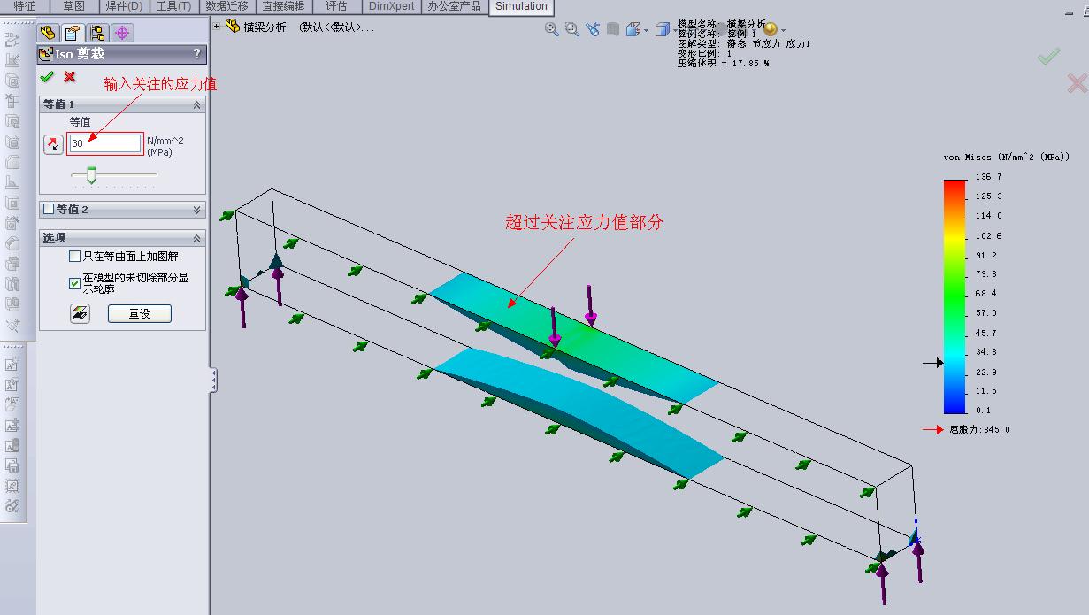

感觉是很小白的问题,但是自己还是不明白,所以在这里请教一下,谢谢!

让你观察大于指定的应力值以上的部分。

发表于 2009-11-17 09:13:34 | 显示全部楼层 来自: 中国四川德阳
Iso剪裁的用法。8 ^+ ^; ]3 Q+ D6 P" A: Y( n3 k

发表于 2009-12-26 16:14:46 | 显示全部楼层 来自: 中国山东烟台
显示大于或小于某个值的结果。这个结果可能是应力,页可能安全系数、位移等等。
发表于 2010-3-26 21:35:59 | 显示全部楼层 来自: 中国陕西西安
iso这里是等值面的意思
发表于 2010-4-4 23:37:32 | 显示全部楼层 来自: 中国广东
等值面,和等高线的用途相当

8 J$ e, `1 W8 @( P2 Q: c3楼说的没错,其实这就是一个ISO标准 具体的包括 DIN ISO15018 和 一些材料相关的标准比如DIN ISO 18800,这里说的是ISO视图,是根据ISO标准来运算和分析, 取一定值 在这个值以上显示 以下不显示。
