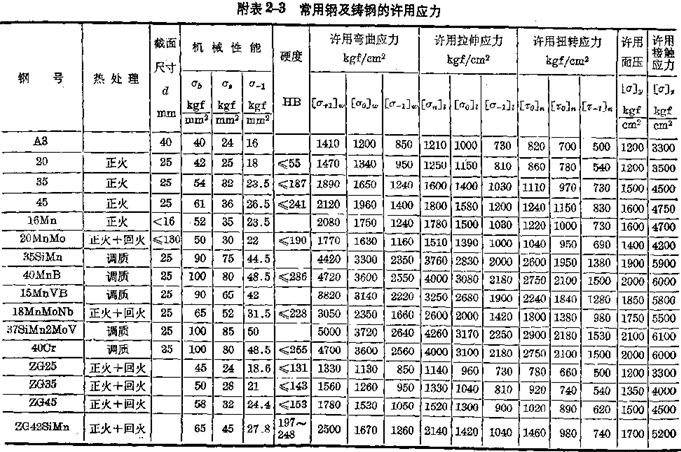

本人在机械设计教材上看到许用剪切和材料的许用拉应力有一个倍数的关系,大概是0.5-0.7,许用挤压应力是许用拉应力的1.7-2.0倍的关系,这样材料的许用挤压应力应该很大,但是,在机械设计手册上键连接部分,看到许用挤压应力确很小,找了很多资料,也没有查到材料的许用挤压和剪切应力,大家有知道,怎么来确定两个许用应力值么?

许用应力[σ]一般按下式原则来确定:[σ]=材料极限应力σ°/安全系数n.
3 Y9 w2 z8 e: q5 V式中,材料极限应力σ°的选用原则为:+ t6 y: [6 ^% |; ~/ h+ C$ \- t
对于塑性材料,以材料的屈服极限σs作为其设计的材料极限应力σ°;5 b4 c: t0 l; t2 x  y% e& Z# I# t
对于脆性材料,以材料的强度极限σb作为其设计的材料极限应力σ°。2 K9 j! ]: _- t" C3 ^& l5 A; H
材料的σb和σs,在机械设计手册中,一般都能查到。
2 e  i5 ~* N7 `! R0 a% ^) M通常,材料的剪切许用应力[τ]和挤压许用应力[σjy]与拉伸许用应力[σ],分别具有如下关系:挤压许用应力[σjy]=(1.7-2.0)[σ]' a3 T# \) _- S. X, r1 K! d
对于塑性材料,[τ]=(0.6-0.8)[σ];对于脆性材料,,[τ]=(0.8-1.0)[σ]。+ w: C6 s$ E9 v1 x
而安全系数n的选定,则要考虑多方面的综合因素,包括设计经验在内。( {0 D7 R8 Z% J  i' ^) X9 k
参考上述相互比值,再综合考虑其他相关因素,即可确定许用应力了。2 N, t# E' t* j: e6 P( C# {3 o
本论坛有一份资料《安全系数和许用应力》,可下载留存备用。; L. |$ ~$ J* c' v; {, c! b
该资料的链接如下:http://www.3dportal.cn/discuz/viewthread.php?tid=703473

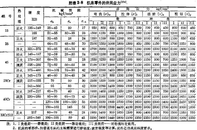

这两种许用应力取拉伸许用应力乘一系数是近似的,不是具体某材料的许用应力值。见下二表:

楼上资料可是压箱底的宝贝呀,单位还是kgf/mm2

发表于 2010-1-5 13:59:59 | 显示全部楼层 来自: 中国北京
请问3楼的老兄是从那本书上查出的表格呀!
