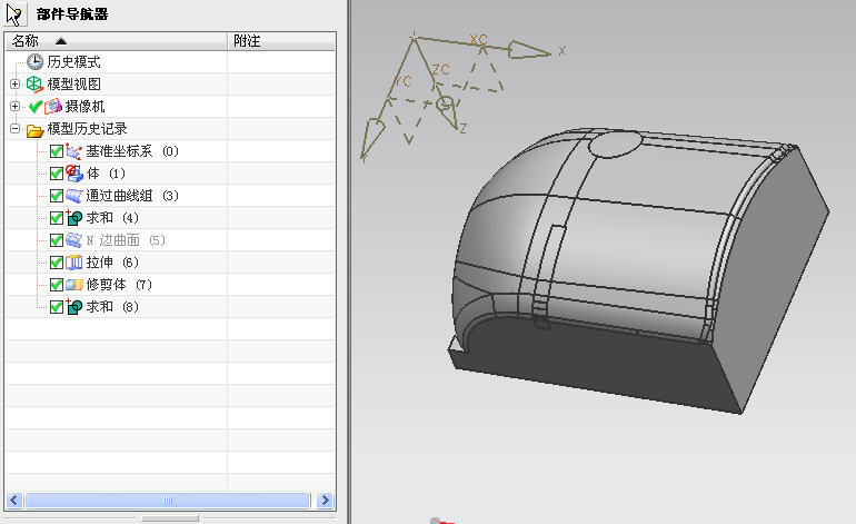

那个长方形的口为什么用替换面不能补好,还有那个圆坑用什么方法补最好最快。(补成实体)在PROE中那个长方形的口用替换很好就补全,但在UG中却不行,是我操作不对还是其他什么原因。(图是4。0的)

试试,请多指教。

貼了兩塊膏藥你看看唄!

对于这种面的补法,如果面的质量要求不是特别高,一般先从N边面考虑,并约束与相邻面相切,一般能满足要求,速度较快;有时用桥接曲面也可以;如果面的质量要求高,可以先桥接曲线,然后用网格曲面去做,约束多,面的质量高。实际上UG的曲面功能还是相当灵活的,用的熟了,自然就会“见招拆招”了。

我帮你搞了一下看一下可以不
