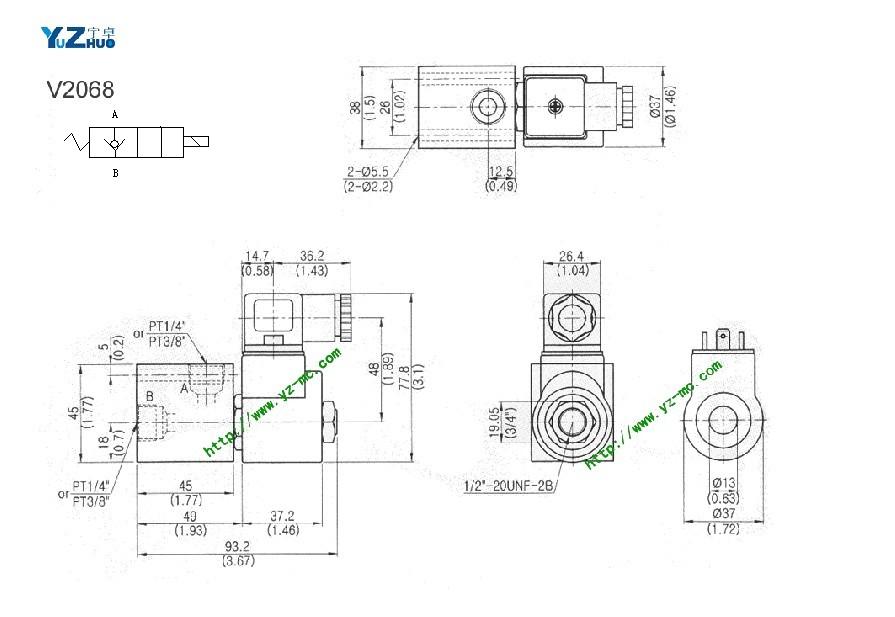

不知电控单向阀(止回阀)的性能如何,有谁用过,介绍一下性能优点及缺点,使用注意事项,推荐国内生产厂家,谢谢。

 楼主| 发表于 2009-11-17 08:38:41 | 显示全部楼层 来自: 中国天津
打华德北京的电话,他们说不生产这种阀,从网上查好像只有台湾生产,上海和广州代销,用在升降设备上,看它的图形符号,也属于滑阀,是否也会泄露。

发表于 2009-11-25 12:10:35 | 显示全部楼层 来自: 中国辽宁大连
回5楼
# v5 u* C, u% s2 y+ C. f/ Z0 \
: m1 j: B/ O" |, F1 S' Z2 ]3 `机能符号和外形图应该是电磁球阀(也叫提动阀),无泄漏。5 g7 M2 c" c8 U' m. h/ K# e9 R
若实在是没有,可以使用二通插装阀搭建一个。
" G, }( Q% B; t4 {/ C- |; R! h- s/ K- l; H. G3 k  E3 w
好像是万福乐公司有这种阀,他公司电磁球阀有很多类,具体可以看看他的样本。我用过三位四通的电磁球阀
