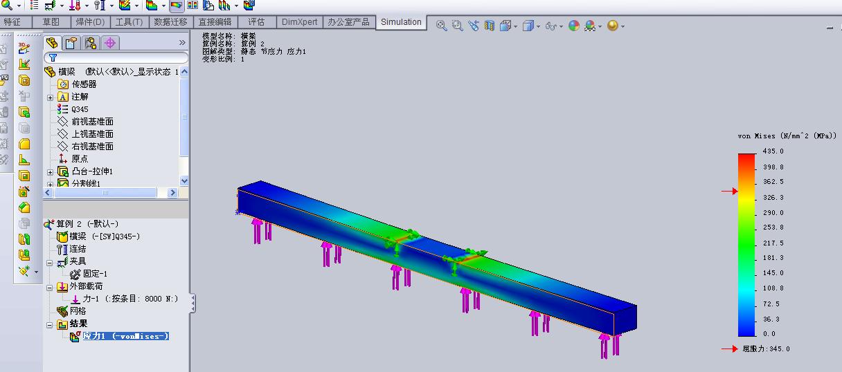

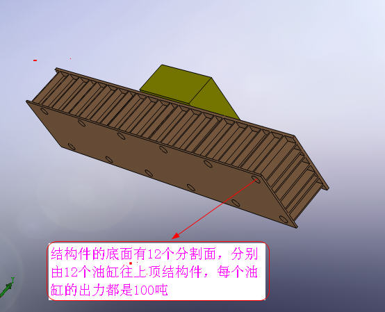

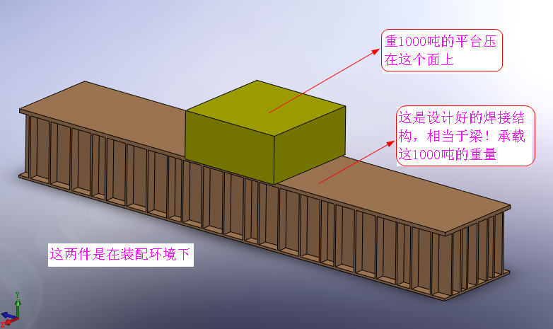

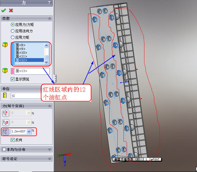

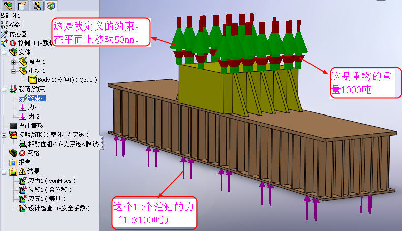

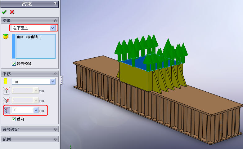

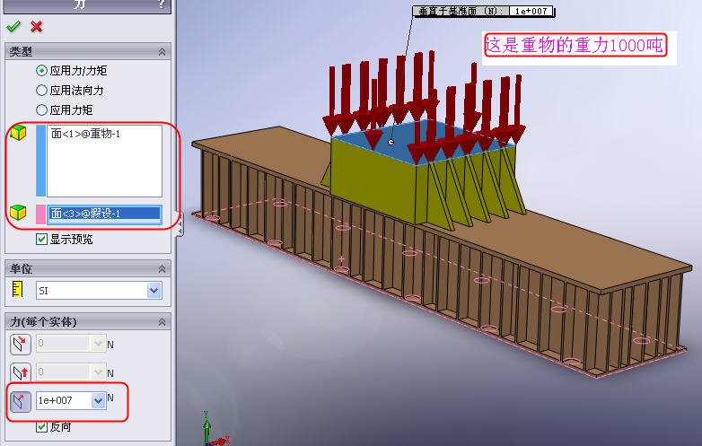

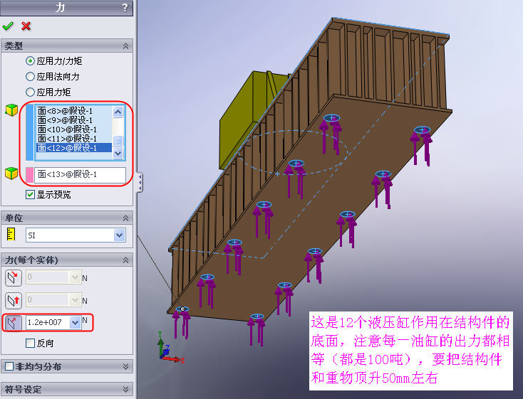

我们公司有个非常重要的项目,是个类似于梁的焊接结构件(详见下图),他要承担1000吨的重物(这个重物就是海上钻井平台,很重的),这个焊接结构件的底面是由12个出力一样的液压缸顶着(详见下图),要把结构件和重物顶升50mm左右,我现在就要想分析这个结构件在顶升过程中是否会断?4 g8 k! f3 P- w' X8 V. C. Q
我已经分析好了,但不知道对不对,希望能和cosmoswork高手探讨,很急的,我在线等!!!希望大家帮忙!谢谢
 楼主| 发表于 2009-11-16 11:12:49 | 显示全部楼层 来自: 中国江苏无锡
下面是我的分析步骤,请高手提出建议啊,谢谢( s4 B/ n8 Q8 X% `" ~

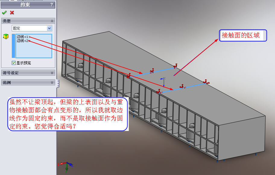

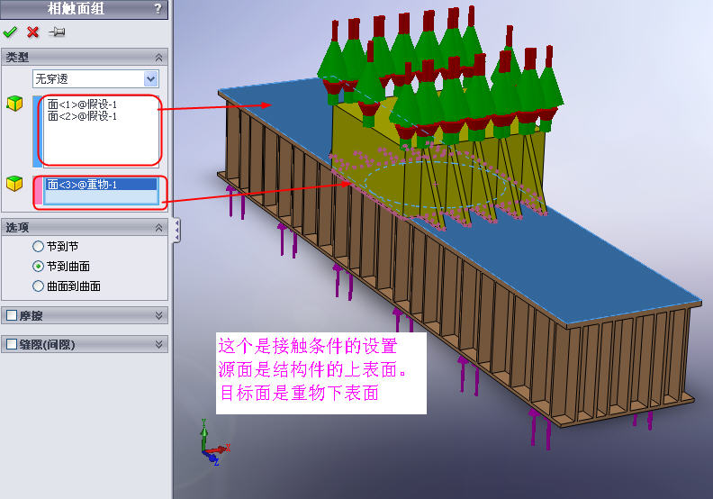

发表于 2009-11-16 11:52:00 | 显示全部楼层 来自: 中国北京
接触条件的相触面组好像得分割一下,不能是结构件的全部上表面。9 }" V6 ?+ D/ X+ E
0 t# U+ d  C' X( y9 U9 B" q: g2 A
[ 本帖最后由 sundavid 于 2009-11-16 11:53 编辑 ]

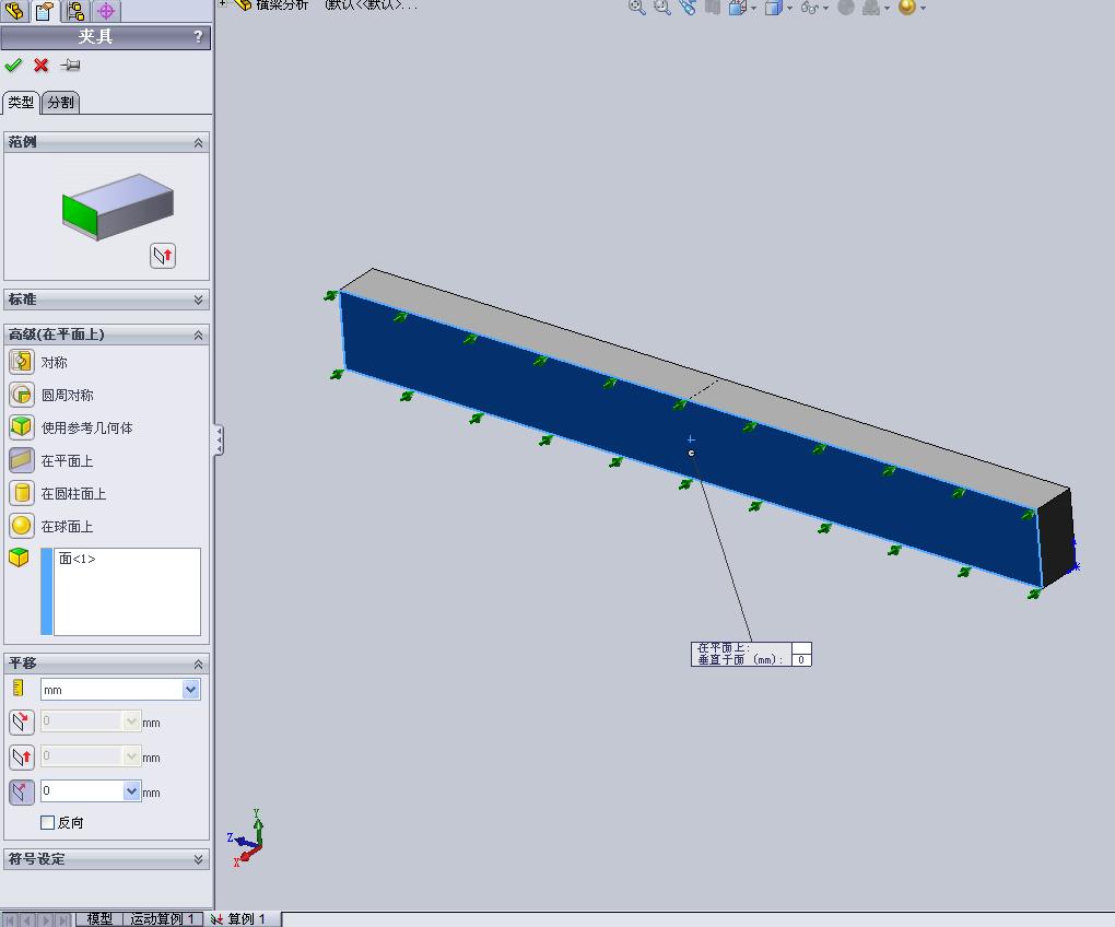

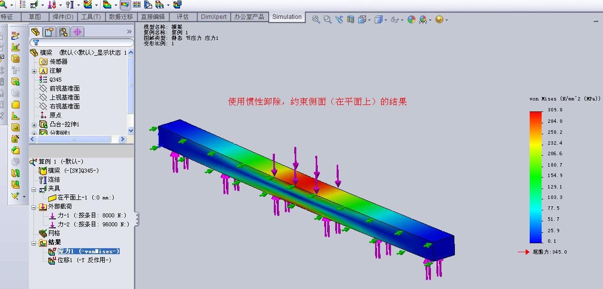

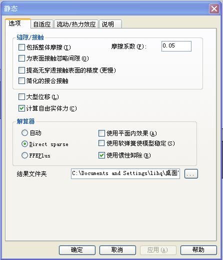

发表于 2009-11-16 11:52:32 | 显示全部楼层 来自: 中国四川德阳
按以下方法试试。2 D" x8 r9 m- c6 t

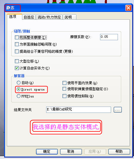

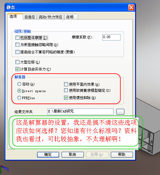

 楼主| 发表于 2009-11-16 12:08:23 | 显示全部楼层 来自: 中国江苏无锡

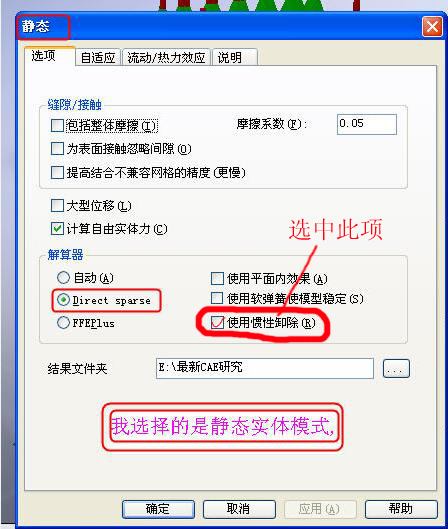

回复 4# hhyjs 的帖子
惯性卸除这个选项,选与不选有什么标准吗?* a0 w$ c6 [3 ~. ^& Z1 y2 ?! v7 W, b: e9 v
你说的约束,不太对吧,我就是要结构件和重物的向上移动50mm左右啊?实际情况是,当12个油缸一起顶的时候,约束已经不固定了,所以我觉得应该是选择在平面移动50mm啊!" i* t9 I, I- |
你能留下QQ吗?我们QQ联系,我可以把模型发给你,分析一下,看看和我的结果一样不一样?

这是我的应力动画

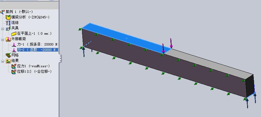

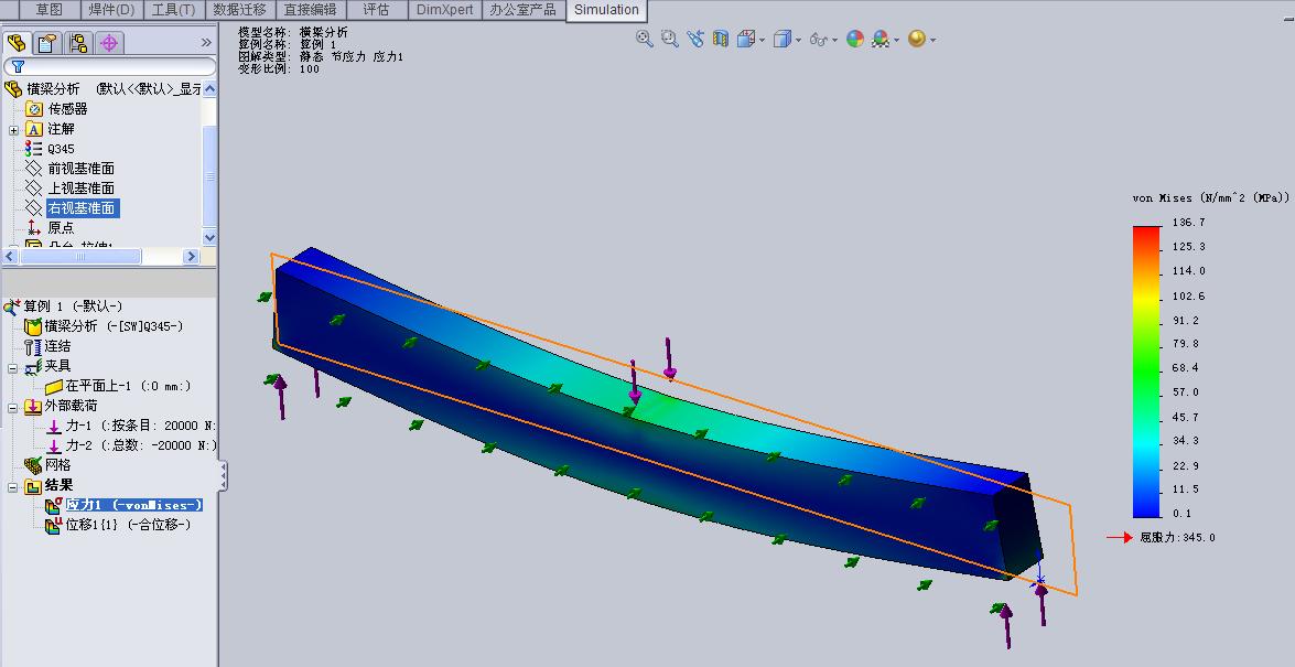

发表于 2009-11-16 13:05:17 | 显示全部楼层 来自: 中国四川德阳
我说的方法是在静力平衡的条件下对梁进行校核。虽然施加的力在理论上是平衡的,但是有限元计算是近似的,会产生微小的不平衡而影响计算继续下去,此时选择惯性卸除就可以抵消这些影响。  E( `! m% p9 N' t
我建议的约束只限制了横梁在垂直于梁的侧面方向的移动,而在上下方向是自由的。/ u/ B& }* _. Q
上个简单模型(10版)供你参考。
0 h; t: o; R8 k: S: f. W" r 横梁分析.rar (87.86 KB, 下载次数: 65)

发表于 2009-11-16 13:54:17 | 显示全部楼层 来自: 中国四川德阳

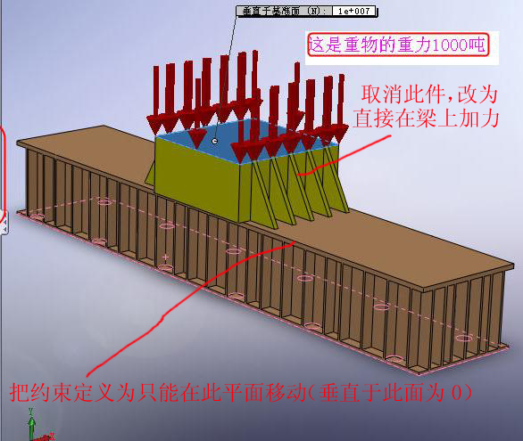

 楼主| 发表于 2009-11-18 08:38:29 | 显示全部楼层 来自: 中国江苏无锡
上面的分析我觉得有点不对!!!而且上面的模型不是真实的,下面截图上的模型是真实的结构!!!
  U5 o0 i& u7 }8 u/ y下面我再把这个梁的工作情况再详细叙述一下!
% P  U7 |: n' b8 q1 T1. 在不顶重物的时候,这个梁的底部被12个油缸自然托起;油缸无压力!
, Z) _7 ?8 O( L+ ^7 t2. 当梁进入到重物的下方时(重物由东西垫着,是腾空状态,所以梁可以自由移动到重物的正下方),然后这12个油缸开始慢慢往上顶,在顶的过程中,所有油缸的工作压力都是相等的,油缸的输出力实时相等,由低压到高压逐渐加大输出压力至100吨
" B8 W6 J7 K# V3. 当油缸端面接触到重物底平面时(梁的上表面的中间部分接触重物),油缸还是继续保持输出力实时相等的状态继续顶升!直到把重物缓慢顶起来50mm左右!那麽在顶起重物这一过程中,由于12个油缸的顶升力相等会使得梁发生u形变形,也就是说梁两端油缸的活塞伸出的距离比梁中间部分的油缸长一些!所以说如果取12个油缸作为固定约束肯定不对!那取什么约束呢?: f# y. }5 h6 k- Q, `8 r  ]
我倒是又有了一个新的分析方案,请您判断!
- g' S: t* @2 v% {1. 把约束取在梁与重物的接触面上,定义固定!' h; R' I( n* ~0 x
2. 在12个油缸处一共加1200吨(每个油缸出力100吨),定义为平均分布,这也正好符合我的油缸的“输出力相等”的特性!
0 S" P# J1 l, g$ z这样设置的思路是,假设油缸对梁施加1200吨的作用力,顶重物,而重物却没没有被顶起,也就是接触面没有移动!在这样的受力状况下,我来检查一下梁的安全系数!其实结果安全系数只有0.4您觉得这样的思路和设置可取吗?
; G9 j: q% x2 z! ~! b! \/ b5 @不好意思,我啰嗦这麽多,就是想把问题说的在清楚点!附件有我分析图,供您参考!再次感谢您!!!
* \' |6 A) Y, n/ y4 A9 z
$ K& s* t; `5 Z  ^/ I' n; V% C' A# ?[ 本帖最后由 壮志凌云! 于 2009-11-18 08:48 编辑 ]

发表于 2009-11-18 11:51:52 | 显示全部楼层 来自: 中国四川德阳
3 I; k5 a, Y, U2 H" O第二张图是未用惯性卸除,约束边线的结果,个人感觉与实际情况不符。当然我不是高手,只是对此问题感兴趣,相互探讨一下。

回复 16# hhyjs 的帖子
我把约束改成,加在接触面上,可结果相近,没什么差别!- \  h" y$ L. D0 `+ V
如果你有兴趣,我可以把模型发给你,你帮我算算,看看我们的结果差多少!
