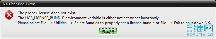

安装NX7.0正常运行,第二天不能启动,后来根据提示修改了环境变量的28000@host_ID,改为nx7.0.lic的完整路径,启动NX7,& A5 D. O0 y( K1 D% K
4 q& r4 }" H5 `( ], J! U  Q结果NX7.0能够启动,但是所有的文件为灰色,不可用状态,并提示如下:请高手赐教怎么回事,谢谢!

这个问题我也多次出现,你重新运行lmtools.exe进入服务管理工具,按原来要求的设置各个路径,(有可能看起来完全没变,也要再设一下),然后保存,终止——重启,在启动NX7.0,就好了。

. j( ]6 G/ o$ [1 x( G刚才认真的看了一下,是路径的问题,已经启动起来了,谢谢。

应该是服务没启动的原因。
