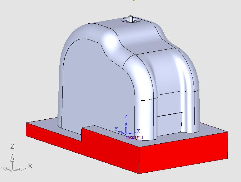

请问下我这个模具怎么用cimatron来编程,应该用几轴来编,这个模个高有388毫米高,谢谢大家

这个好编啊,你把图上传上去1 L  }0 T& ^5 w5 H! Y7 J. _
用3轴的
发表于 2009-11-16 15:23:48 | 显示全部楼层 来自: 中国江苏苏州
用三轴编程,做5个面得程序,分别加工

回复 3# yzsy81 的帖子
这样啊,那不是很麻烦啊,
发表于 2009-11-16 17:51:05 | 显示全部楼层 来自: 中国山东烟台
分层加工,一层一层的干,最后再装配到一起
 楼主| 发表于 2009-11-16 18:15:24 | 显示全部楼层 来自: 中国浙江杭州
好像用4轴也不能一次铣到所有的面吧
发表于 2009-11-16 18:50:21 | 显示全部楼层 来自: 中国吉林长春
精度高,用5轴的一次加工,精度不高,用3轴加90度侧铣头,可以方便加工出来。
发表于 2009-11-18 11:28:47 | 显示全部楼层 来自: 中国浙江宁波
分四个方向坐标
x分钟,y单边靠,从低抬高,依工件的特性而定
发表于 2010-2-8 02:25:00 | 显示全部楼层 来自: 中国广东深圳
3次加工吧。。。。。。。。
发表于 2010-3-28 18:29:06 | 显示全部楼层 来自: 中国浙江台州
分三面加工就可以,其实根客户商量一下,如果能把这个头子镶起来最简单,    把你这个头子分成上下,两块就好办了
