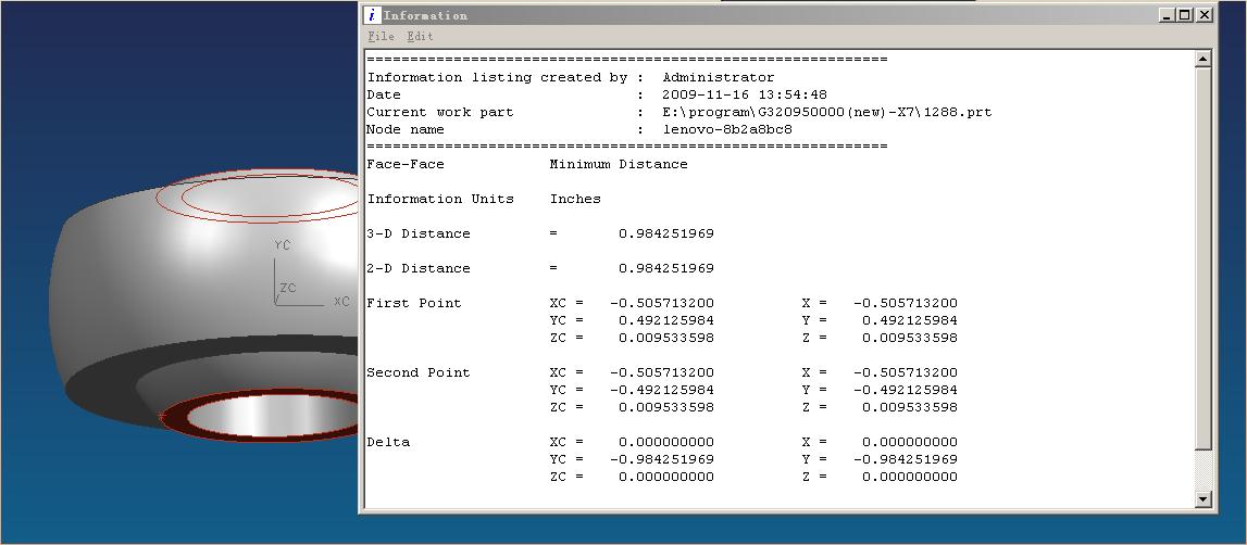

今天转STP的时候,每次打开都是英制的文件,UG的环境变量也都改成了公制的了。9 w! C9 o9 r" T1 P' r# O

但打开后还是英制。我同事跟我用的同样的方法安装的程序,同样的方法打开的,但他的却是公制的。有知道原因的朋友交流一下经验!谢谢!

 楼主| 发表于 2009-11-17 10:40:32 | 显示全部楼层 来自: 中国湖北武汉
回复 2# 阿帕奇 的帖子
用输入的话打开的是公制,所以感觉有点奇怪
