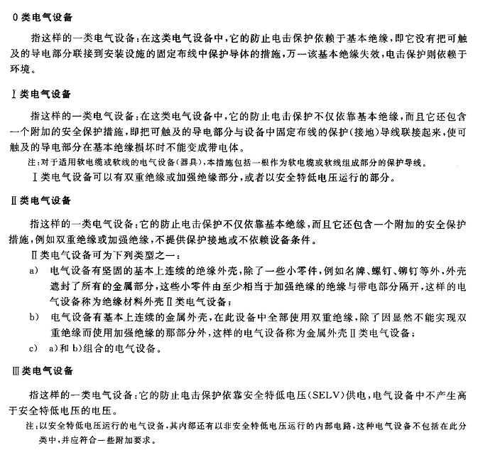

在以上所有回帖中,只有 “阿牛2005” 的6#帖,虽然没有给出最终的答案,但却唯一贴近主题——“电击防护”。
+ w: G( p; n4 A) Z& C* d; N5 c2 K$ |! A: k' o* {
电气设备的设计制造应保证产品有最大可能的安全性,按电击防护的方法,可设计制造成:- m, J/ S2 J/ I* T6 B' l
        ——  0类电气设备;, V0 P4 B) b: j0 k+ @$ w
        ——  Ⅰ类电气设备;# u  {& f% y/ x
        ——  Ⅱ类电气设备;
6 q% a8 E" m! }8 u: M        ——  Ⅲ类电气设备。
1 L# w1 N1 u! V, n7 }; C" a- I8 @  C2 ~
电击防护类别的定义:
% F5 D  X; @2 ^1 s# ~9 r1 _% o& [1 G9 x( v
原帖由 阿牛2005 于 2009-11-16 16:00 发表 http://www.3dportal.cn/discuz/images/common/back.gif
+ J8 u* {) _2 W& T6 h' w- O一般异步电机的电击防护等级是多少?以前没有听说过这个防护,这次做商检要填个表。
+ p& r  g; F, V& c& u1 H( A% y
/ L5 z+ V; f, Z$ ]对号入座,你的电动机属于哪一类,应该不难确定。9 |% U) T- N1 G' m, j( w& R

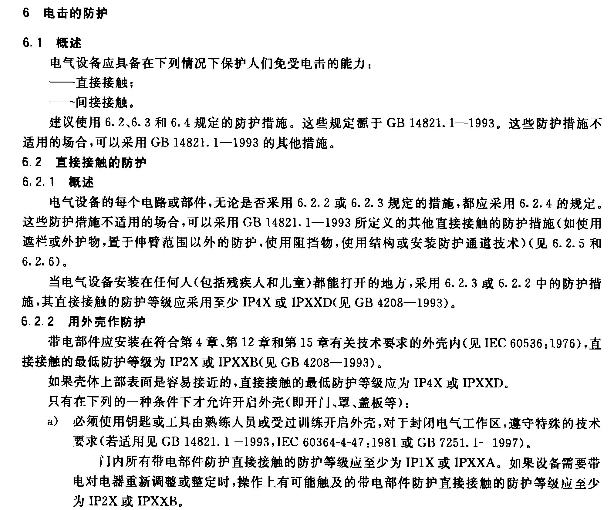

电击的防护见3 W% p* y+ Q1 f- f4 a- A
GB 5226.1-2002 机械安全 机械电气设备 第1部分 通用技术条件
  o, N/ `  X+ l或:* Y- P$ Q/ ~: ^* [. L6 A
GB 5226.1-2008 机械电气安全 机械电气设备  第1部分:通用技术条件
; [6 Y7 b0 ?" |+ S3 [# S; G% U6 Q/ b6 }. w8 p5 m6 V7 T) u
GB 755-2008《旋转电机 定额和性能》直接引用了GB 5226.1-2002 。
