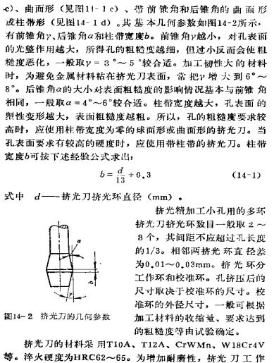

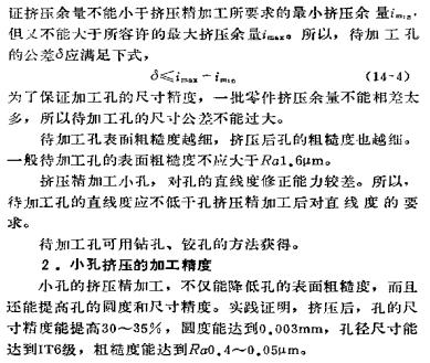

发表于 2009-11-22 22:59:42 | 显示全部楼层 来自: 中国辽宁大连
楼主的问题,并非一半句话就能表述清楚的。
% e7 m3 u  c) X2 o8 p给你贴几张图片看看,可能更有益些。

发表于 2009-11-25 19:11:45 | 显示全部楼层 来自: 中国浙江宁波
只是解决粗糙度问题,用钢珠挤压很方便。留0.05左右的余量就行了。简单的油压设备都可以做。
