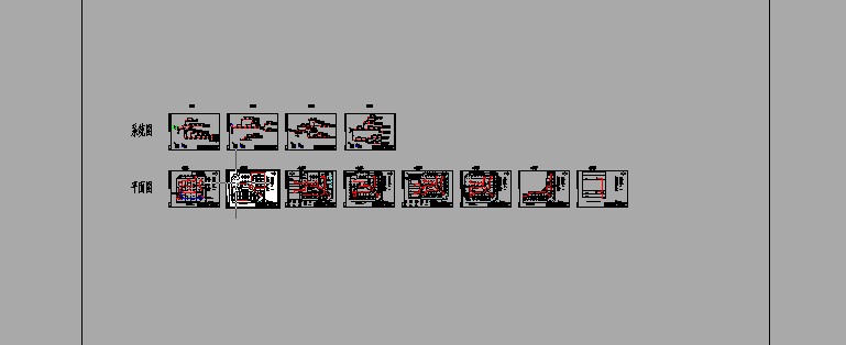

摸索很久,也翻了一些资料 。请高手帮忙解答,请附上图解或文字说明。7 a, n, Q2 }: s1 |3 i4 r
布局中的图形是如何做到的,我用过应用到布局可是不行。图中的图框与布局中的打印线(虚线)刚好吻合。不是手工放的,如果手工放的话,大量布图将耗时太多。详细看附件,谢谢。

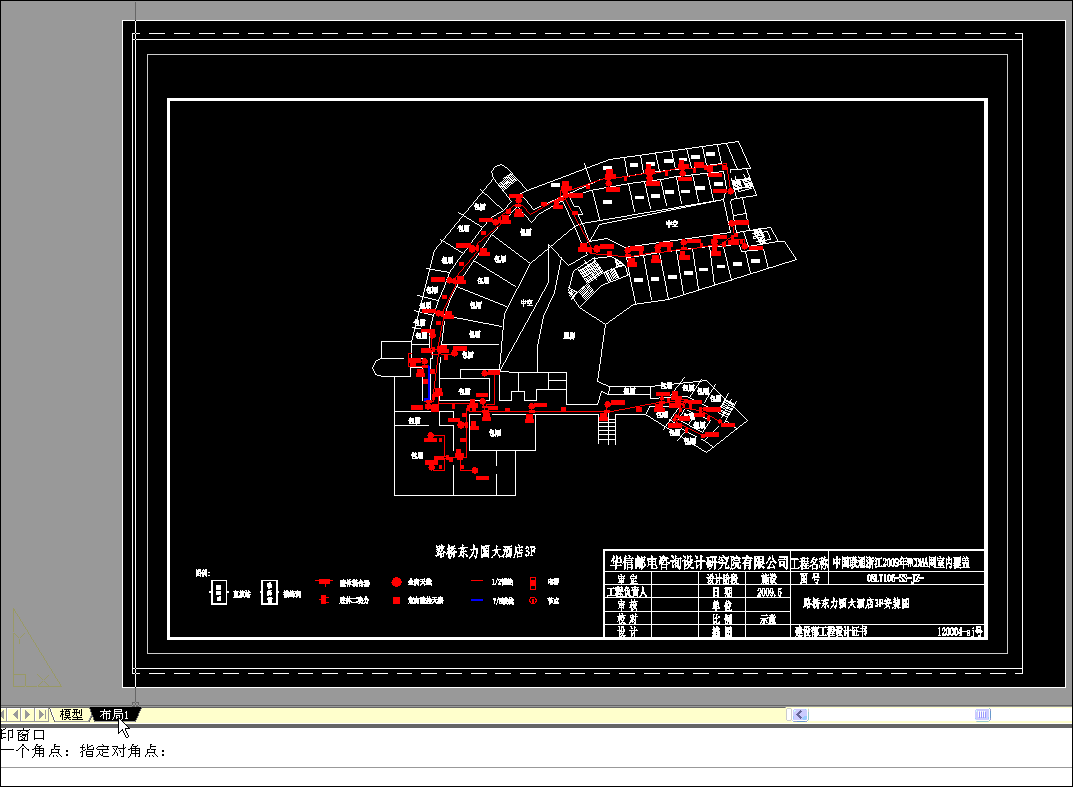

在“页面设置”里“打印范围”选择“窗口”,然后指定打印窗口时选择图框的左上角和右下角端点就可以了。# f  t4 C# j- C; ^6 X* U6 y" ^, R+ J
