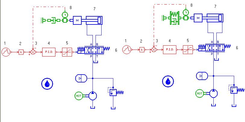

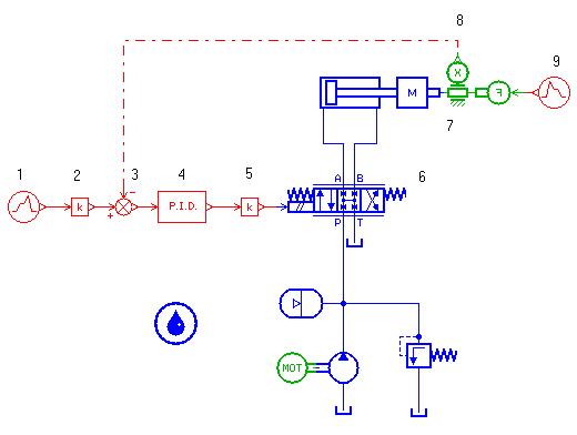

以位移反馈的液压伺服系统仿真图为1,那么如果改为力反馈图是什么样子的呢?希望大家讨论一下,谢谢/ y+ R1 D6 E  ~4 G
6 Z+ G1 S* M0 f& W+ {我试了用图2中任意一种,系统总是不能实现按照输入指令闭环实现目标载荷要求。
1 u4 E$ E' Y& g! w) Z3 v/ l4 a- n: d% t/ P

力系统比位移要复杂,力系统中,负载的运动会影响力的保持,即产生多余力。/ [% L+ }6 S& Z5 E  p6 n
必须对负载的运动补偿。

看起来下图的回路搭接应该没问题,问题出在哪里真要自己亲手做一下才能有答案。学习一下,如果你有结果了,也告诉我一声

原理上好像没问题,要看你具体选件的参数。

大家看一下图中伺服阀的流量和压降,是输入额定值吗

% w# m0 C2 @0 m补偿思路其实就是把负载的运动也作为输入,进行补偿,补偿方法很多种,比较实用的是结构不变性方法,还有力系统最好别用零开口,要选预开口伺服阀。力系统有很多要注意的细节问题,我QQ,PM给你了,Q上共同探讨。
