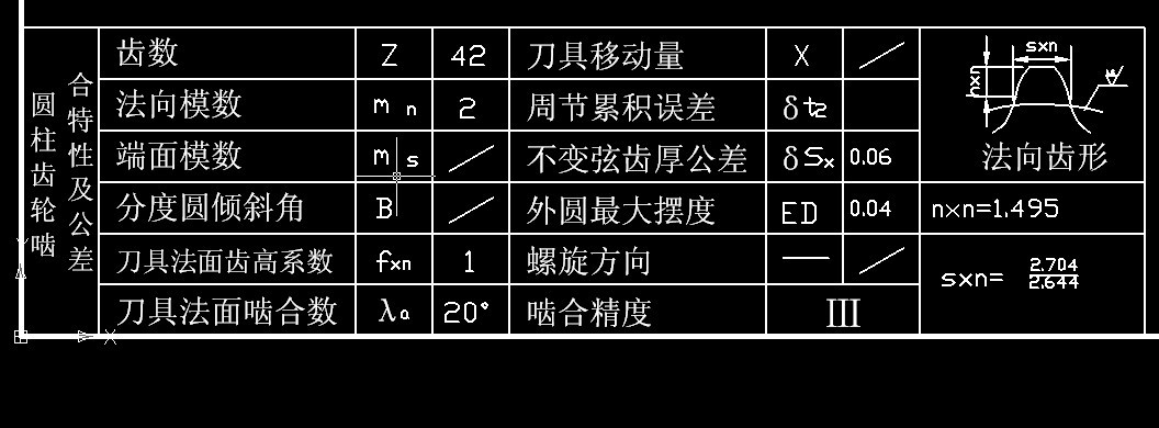

如何选配圆锥齿轮的参数及图纸, y9 Q- O5 @0 M- P! G+ j# m' d
如何选配圆锥齿轮的参数及图纸, O+ R$ ?8 P" s1 H2 f4 u
' }& }8 K; y  J我现在有一对M=18 Z=24 圆锥齿轮
( _1 J/ Y8 ~2 R) l$ d: [) @/ R1 c" O8 U9 |$ M
现在需要提速1.5倍,那么我就选大圆锥Z=36
; ?; b( C7 o$ Z* N: l7 b
3 v3 j3 {: p0 ?/ \请问,如何像别人图纸那样(看下图)设计并附上技术参数--下图为参照--简单草图% c: \: ]5 g9 U2 C
请问2。一般别人都是如何设计参数,是不是有一本书,可以查询啊。以及需要那些参数呢1 ?# N2 i, i% G2 R4 V; a
谁有在不涉及隐私下,发下圆锥齿轮零件图,最好有下图带表的,我参照下( r) A3 K8 D+ D0 T/ q0 U
( ?4 }6 j4 a2 c' s& M8 v 2.jpg 5 ?- Q! R' y3 U

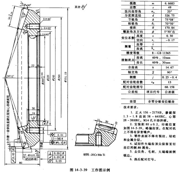

1  提速1.5倍,主动轮为大圆锥齿轮,Z1=36 ,Z2=24,但这个Z2=24不是原来的锥齿轮,因为新配对的圆锥齿轮分度圆锥角变了,原分度圆锥角为45°,变后的小于45°,tanφ2=Z2/Z1=24/36  ,φ2=33.7°。8 }$ v/ N# T- s, E* D
2  两个锥齿轮都要重新设计,模数取原来的模数,设计完后进行强度校核,一般应当可以,否则调整模数。
9 H8 z$ g9 N% ~& L% D: z3  给一个圆锥齿轮工作图示例,图样及参数表可参考。

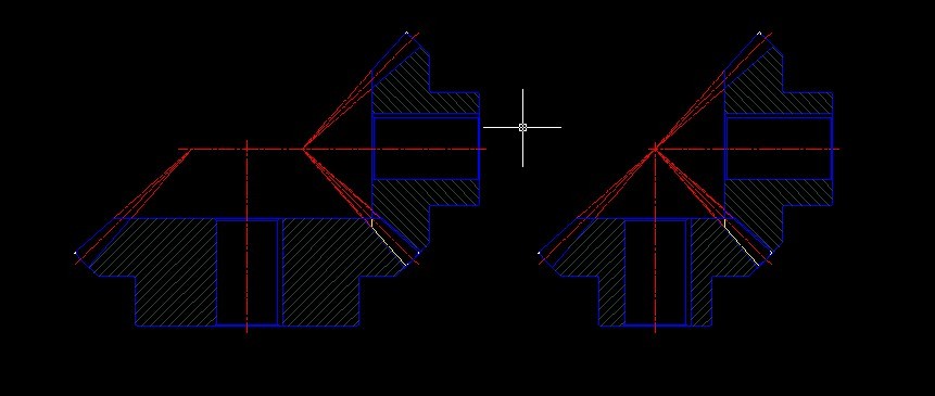

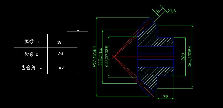

  N  Z( D4 x: {/ |7 ]! ^不知道有没有办法,改动其中一个,另一个不变,且需要增速4 h9 b& I/ ?3 H% a: e( r, K
我想了半天都不肯能实现,不知道下图这样可以加工吗" }$ ]. Y4 H( M1 H) h! j
没有轴交角  不知道可以实际使用不7 C2 B2 }; s+ C+ A
, @3 C& g2 ^& p8 B. ~4 R9 o% x
小的还是Z24 M18
/ \2 R+ }4 I) _4 d. c4 [+ n# @* T1 L大的是Z36 M18- P4 I% T2 f- Y% c' l( j( D6 e
