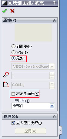

如图设置属性

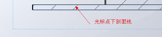

发表于 2009-11-17 09:52:41 | 显示全部楼层 来自: 中国广东中山
看下这个
# [/ A! h1 M3 z& I: Q% U6 E QQ截图未命名.jpg
& B% c# A2 o: \  `& w% [# ~楼主在看下2楼所贴的图片
发表于 2009-11-17 09:55:27 | 显示全部楼层 来自: 中国江苏南京
回复 4# 妖人 的帖子
鼠标左键单击剖面线,出现上面的对话框,先取消勾选“材质剖面线”,然后勾选上面的“无”,确认即可。
 楼主| 发表于 2009-11-17 10:07:03 | 显示全部楼层 来自: 中国浙江宁波
回复 6# suning0127 的帖子
剖面线点不到!我晕!! @5 M4 S* E+ R  a# W
3 V& z& a' U, i( R4 @' I; s有没有一次性设置的啊!
