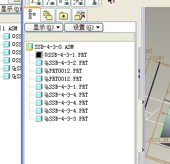

可不可以,把这些零件的名称 重新命名??

就是重命名,自己试一试不就知道了。
发表于 2009-11-17 12:58:53 | 显示全部楼层 来自: 中国广东佛山
在组建里当然不可以,必须打开单个零件文档进行重命名才行。

这位老兄说的不对(个人认为),因为你要是真的一个一个在“单个零件文档”里把名子给改了,那么恭喜你,你的组件文档可以删了。
4 x# ^; W' z/ B/ u1 ]1 \, }因为每当你打开组件时,电脑就会寻找组件内的相应零件,当你把名子全都改掉后,电脑当然就一个都找不到了。   T5 V/ T. V: K. B4 |
' h4 H- C6 F' [" G& Z5 Q- _
所以个人建议真要是想改也得在组件里改,然后保存组件,这样你下回打开时就不会再出错了。

可能没什么好办法:
( p" g, ^/ m+ ^+ y# o打开组立图,从中一个一个打开零件,分别改了名字;组立中的零件名字自动更新,记得组立图必须存盘。7 ]  {* H0 f# q8 ^; p/ E9 g; y5 {
不然就会出现零件找不到的情况。
