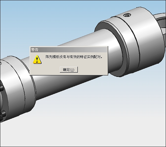

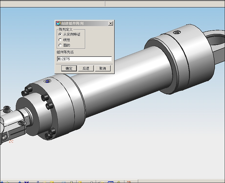

在UG中装配螺栓时--创建组陈列---从实例特征---怎么不好用了?

与螺栓配合的孔组在建模时要通过实例特征来做。
