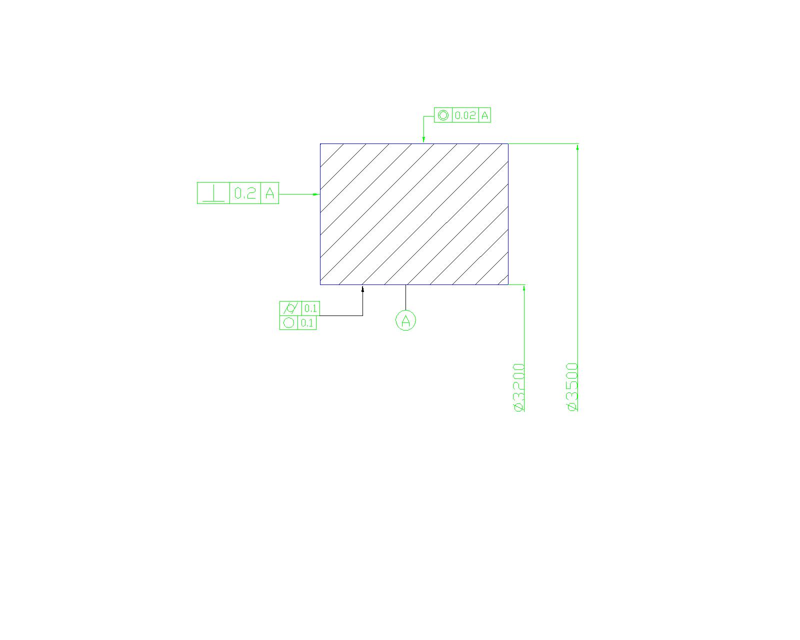

Drawing1-Model.jpg 本人手里有一个直径为3500的圆形工件,加工后需要测量内圆,外圆和上下端面的形位公差!!主要是上下端面的垂直度和同轴度要求!!请干过这么大工件的朋友的给我个测量方案!
+ E/ O) q9 m& k+ n0 x* I5 f; ]5 W( {5 ?" w" Y# l& ]
工件如果下了4米的立式车床肯定就不能测量了,现在工件还装卡在床子上,多谢大虾吗指教!!!!下面是工件图!!

如果量大,改装偏摆测量仪就可以测量,速度也快;
# o7 \5 O8 _& H( k如果量小,可以用三坐标测量;, p$ {3 C; D& ]4 T! c2 V
此位置度要求不高(只有同轴度要求高点),如无以上相关设备,改装百分表也可以测量,不过同轴度可就测不准了。

能否给我提供个具体的方案!!3坐标的没有!!!只能装百分表了!!但是垂直度和同轴度检测的具体步骤如何呢?

刚才仔细看了下,你的直径在3200-3500,这个难度就很大了,因为你的圆度相当于6级精度,垂直度相当于5级精度,而同轴度为3级,如果非得用百分表(千分表),那么检具制作如下:
9 ^1 F. _# n; M+ o' {5 T7 c4 I( `1  如果此产品是贵司自己加工的,应该不卸装,给百分表(千分表)加长杆,固定在设备基座上,旋转工件,测量圆度、垂直度及同轴度。
4 q3 C9 \) N2 x% E  @$ i/ K2 如果是外协加工的而且不能再到加工厂检测,那么你只能精加工一个精度最少2级精度外径的最少3杆支架,然后安装最少3个可调顶杆(类似内径千分尺的测头)在头部,装备好后的外径精度应在2级以内,焊接或机械连接百分表(千分表)此支架上,根据测量圆度、垂直度及同轴度的不同,调整固定方式;旋转此3杆支架,读取百分表(千分表)数值判断是否超差。
) A6 T: X: Q* ~; e& N% ^5 c由于此产品尺寸太大,推荐1方案,2方案对贵司价格装备的能力、装备能力要求高,如果有此能力,估计贵司也就能自己加工此产品了。
3 |& }7 E) v+ |- E2 P3 B
' W& B" m8 U8 S* s以上只是我的一个粗略的方案,还请各位大侠指点。

6#的1号方案不错,我也是这么想的!!能否在给我讲下垂直度的检测步骤!!

提醒一下:
  q; M& e. x1 N2 F$ f1。端面对内孔的垂直度只能靠车床的精度保证,工件太大不便检查。
; k% d7 k- {/ L& n- @2 O2。内、外圆的圆度、圆柱度可以用百分表在车床上打表,但必须注意——工件是要松卡后自由状态下时的精度,而不是夹紧状态下的精度。精车时的夹紧非常重要,必须控制夹紧变形。: U, u. r* P8 e$ D
3。同轴度可以用千分尺在多个方向上测量壁厚差来换算。即任意两处的壁厚差不大于0.04就可以。
' a9 a' P% v  [" X
; m; x) @* x& k& N$ m/ C5 e4 B(现在很多人动不动就三坐标,三坐标当然是好东西,可检测设备昂贵,尤其是大规格的——只有少数大企业才玩得起。还是多想想常规方法,简单又实用才是最好的。)

如果加工状态不卸装,用加杆的千分表检测公差不会放大的。
" O1 Q" Z0 W9 |. e* T9楼的松卡测量可以试试,最好只是减少夹紧力,不要变更装夹位置,否则会有一定的装夹误差。

测量垂直度还是以千分表测量多点来衡量是否超差的。
: J/ |  z" P3 T- T2 F4 P& u# X在最少3点支架(如前述的支架,之所以不用机床基座或别的垂直于主轴的平面,因为一般床子的这些面相对于主轴精度不够,如果贵司机床能找到此垂直度能保证在4级以内的位置,则可直接以此面为基准,放置可调孔的支臂)上焊接一个垂直于机床轴向的带可调孔的支臂,千分表穿于此可调孔,轴向压紧精度应高于4级,旋转工件或此径向可调孔,就可以测量此端面任意点了,其千分表数值不大于0.1即垂直度合格。

工件的高度图中没有提供,高度数据,对于保证上述形位公差有极大的影响。如果高度在500以内,用百分表测量就可以了;如果高度大于500,要保证上述形位公差估计有难度,测量上也会比较麻烦。

同轴度好办,通过检测壁厚就可以了,垂直度就有点难度了,继续关注,

确实没有这么大的3坐标啊,但垂直度应该可以用3坐标来测,其余行为公差还是可以用自制的支架+千分表来测量的。
