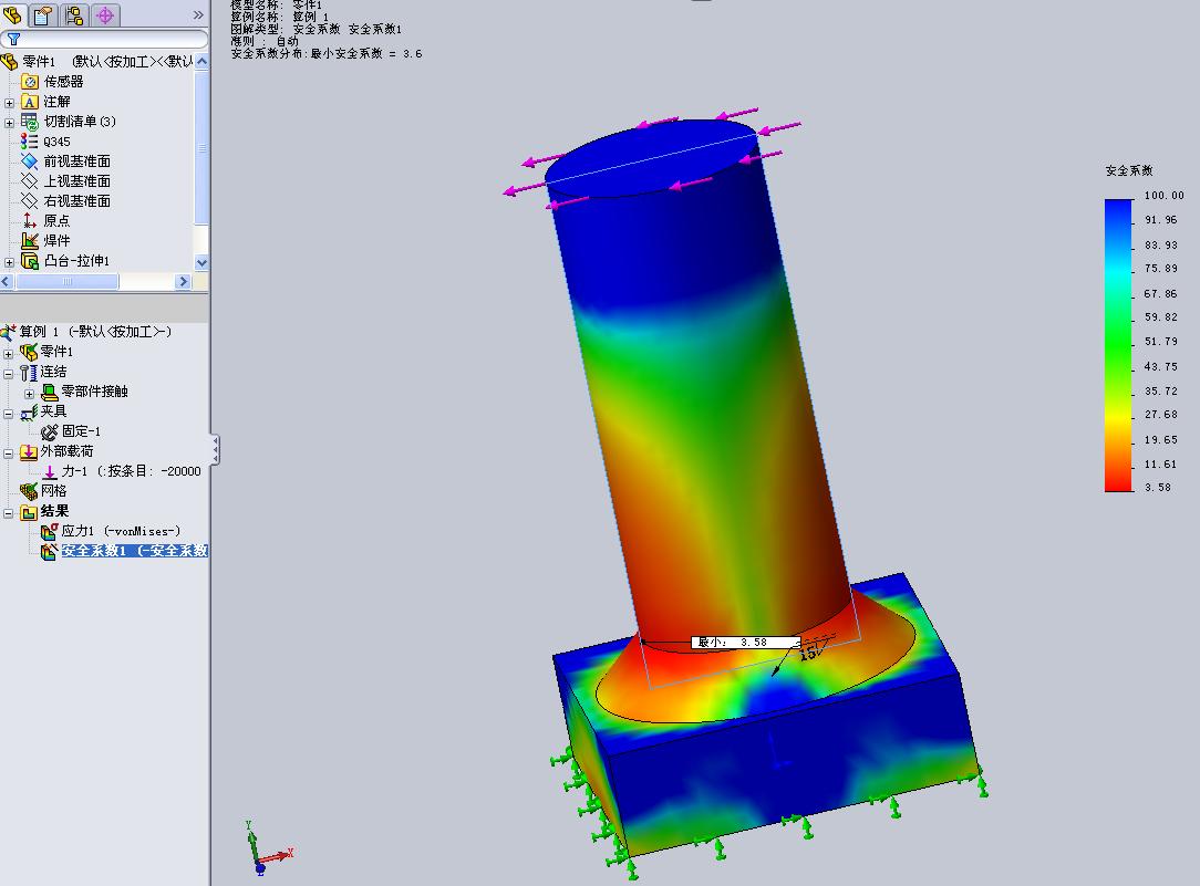

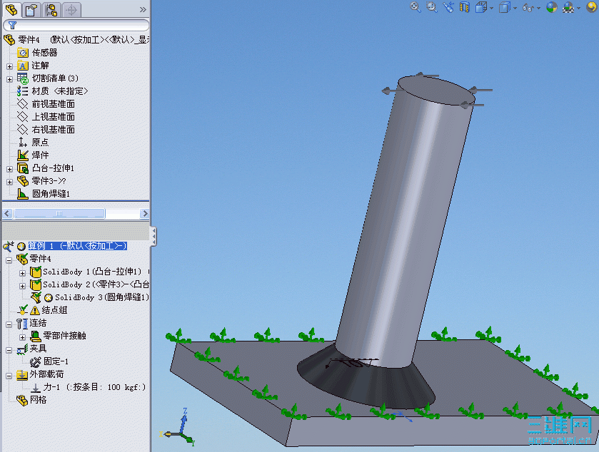

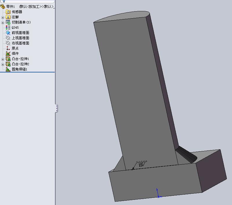

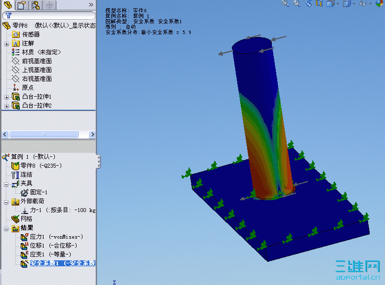

我刚开始学习COSMOS,自己画了两个简单零件分析做比较。零件很简单,就是在一块平板上焊接一个圆柱。& P) f6 m1 W$ M* F* I# R
两个零件,一个是直接在平板上再拉伸圆,另一个是用焊件将两个零件焊在一起。  j  Z; g1 j7 P% W8 P, i7 ]
固定面和施在圆柱上的力相同,分析结果显示焊接的安全系数比一体的高,但我实际感觉好像不对。. b% ~3 ^& T" L, r  U% u" w
那位高手能不能给解释下?谢谢。

发表于 2009-11-18 17:01:22 | 显示全部楼层 来自: 中国北京
总工:5 O  i! o* s5 z- M% v2 g) }$ F
     您这肯定是高了,您的圆柱和平板是一体的。哈哈!" q3 C7 E. p8 ]6 ?, i3 G# }
   1、  两个零件,装配一起,然后焊接,分析!
: C$ [" U6 T. o4 Y    2、 划线把它分割了,再焊接   ,分析。
& y. P) v& B' s' D( Y7 h: B2 S                         OK!

发表于 2009-11-19 10:02:18 | 显示全部楼层 来自: 中国四川德阳

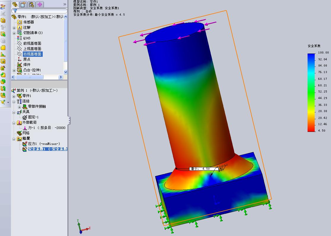

以下为2种情况的结果:9 L- ?# E9 R# }$ \
1、圆柱体与底板不接触;
2 m3 m; }2 b8 Q- o2、圆柱体与底板接触。
% ]2 u2 i: f' h) o从分析结果可见,圆柱体与底板不接触(仅靠焊缝连接)的安全系数要小一些。
) e0 r% n3 _/ H( b 焊件分析1.jpg 焊件分析2.jpg 焊件分析(圆柱与底板不接触).jpg 焊件分析3.jpg 焊件分析(圆柱与底板接触).jpg

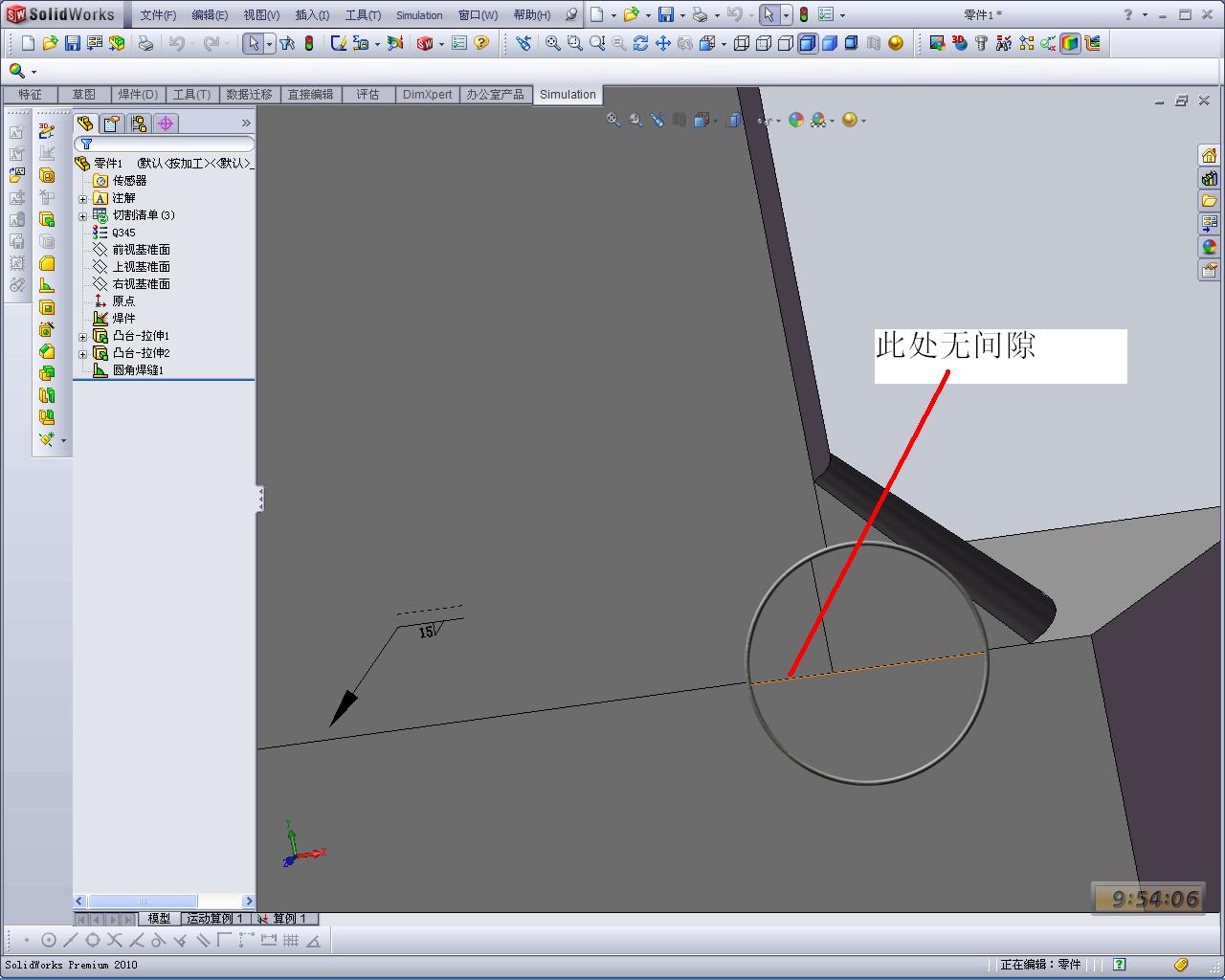

 楼主| 发表于 2009-11-19 15:03:36 | 显示全部楼层 来自: 中国江苏无锡
回复 5# hhyjs 的帖子

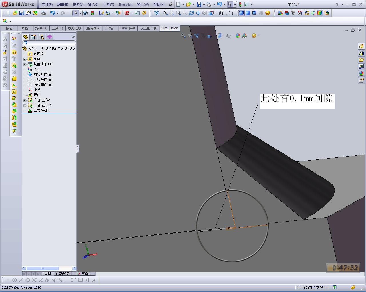

我和你一样弄了个间距0.1mm的,但不能分析啊,有个节点组错误,不知道怎么弄。9 ]7 ?, B$ o- e) v% r' J
发表于 2009-11-19 15:09:41 | 显示全部楼层 来自: 中国四川德阳
回复 6# 阿牛2005 的帖子
右键单击“圆角焊缝1”→视为实体即可

谢谢,那就是说对于焊接我们都必须保持连个零件之间有一点间隙,这样才能分析的准确?

发表于 2009-11-20 13:16:02 | 显示全部楼层 来自: 中国山西阳泉

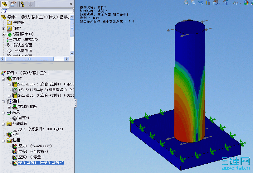

你可以将圆柱体与底板的接触设置为无穿透,圆角焊缝1与圆柱体和底板分别设置为接合试一试。
 楼主| 发表于 2009-11-20 15:41:34 | 显示全部楼层 来自: 中国江苏无锡
原帖由 xju123 于 2009-11-20 13:16 发表 http://www.3dportal.cn/discuz/images/common/back.gif
* y; Z/ n+ l( N) |5 L- v* E) X你可以将圆柱体与底板的接触设置为无穿透,圆角焊缝1与圆柱体和底板分别设置为接合试一试。
+ f0 F: e  t' _" @这个方法果然可以,结果和有条小缝差不多。谢谢了。

不能做成一体的。把底板,圆柱,焊料看成三个零件,底板和圆柱分别与焊料接合。
