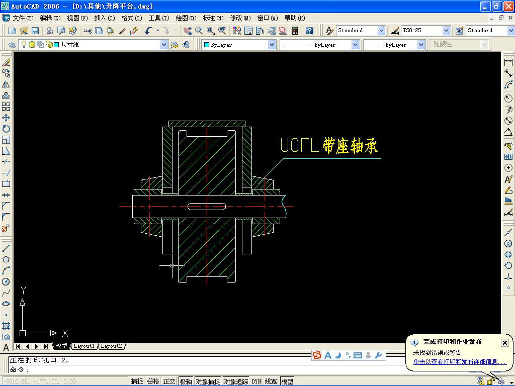

客户的一小车图,下面的车轮连接方式如下图,车轮通过键与车轮轴相连,再在车轮轴两端连接两只带座的UCFL轴承,带座轴承通过螺栓连接在车架上,这样小车的自重和载重不是直接作用于车轮轴上,而是直接作用于连接轴承和车架的螺栓上,这样看起来好像不是很好,担心螺栓强度吃不消,各位高人有没有搞过这方面的设计,有的不吝指教啊!车重和载重加起来有3-4吨的样子,四个轮子,车轮轴35mm,按标准选出的带座轴承的连接螺栓只有两颗M12的!
