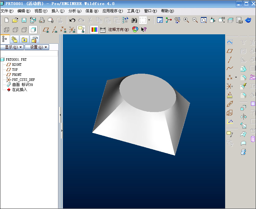

正方形有四个顶点,圆一个都没有,所以应该把圆打断,分成4个1/4圆,试试看。
发表于 2009-11-17 15:37:51 | 显示全部楼层 来自: 中国湖南长沙
是的,如果由方转为圆,方是四根线条,则在方的四个交点处必须让圆也要打断为四段方可。如图:
