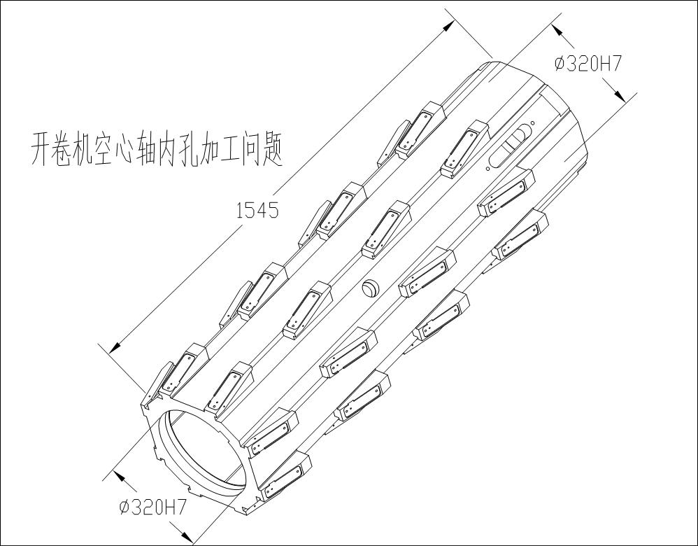

     如图,开卷机"空心轴"内孔加工工艺及工装问题,现在本人比较难处理,初步在车床上做“深孔镗”,深孔镗杆在外是可以定做购买的,但现在我想自己做一个,请教大家如何做工装?如何装夹,保证内孔尺寸的一致性。谢谢,万分感谢大家多给帮忙。9 M# x% j% b5 n) ?1 e- j

补充:铸造毛坯在1545长度两端还各有150的长的圆筒,供做装夹用!!
发表于 2009-11-17 15:58:30 | 显示全部楼层 来自: 中国浙江宁波
内孔全部要求H7吗,如果不需要,最好掉头镗,找正外圆用中心架。
 楼主| 发表于 2009-11-17 16:41:01 | 显示全部楼层 来自: 中国安徽马鞍山
必须是H7,掉头镗肯定不行的,镗床精度达不到,还有镗杆伸的太长,精度就更低了,在镗床上只能做粗加工啊。

用镶嵌在珩磨头上的油石(又称珩磨条)对精加工表面进行的精整加工。又称镗磨。主要加工直径5~500毫米甚至更大的各种圆柱孔,孔深与孔径之比可达10或更大。在一定条件下,也可加工平面、外圆面、球面、齿面等。珩磨头外周镶有2~10根长度约为孔长 1/3~3/4的油石,在珩孔时既旋转运动又往返运动,同时通过珩磨头中的弹簧或液压控制而均匀外涨,所以与孔表面的接触面积较大,加工效率较高。珩磨后 孔的尺寸精度为 IT7~4 级,表面 粗糙 度可达Ra0.32~0.04微米。珩磨余量的大小,取决于孔径和工件材料,一般铸铁件为 0.02~0.15 毫米,钢件为 0.01~0.05毫米 。珩磨头的转速一般为100~200转/分,往返运动的速度一般为15~20米/分。为冲去切屑和磨粒,改善表面粗糙度和降低切削区温度,操作时常需用大量切削液,如煤油或内加少量锭子油,有时也用极压乳化液。( n  P  @% A  J3 n
) _7 a, e% O) r, f/ s4 z& Y" O8 T
: g1 `; r5 p7 {
试下衍磨吧!!!!

* O' p/ e& F1 e4 A& {谢谢啊,但这些不是要外购刀具的吗?现在还不想外购,有没有自己做一个类似珩磨头的办法呢?

开卷机及收卷机的卷轴,机械涨及气压涨都曾做过。不像楼主这么复杂费劲,我空心轴直接购买液压或气动用精密内径钢管,成本也比较低,何必自己费劲再去加工内孔呢?---望楼主三思。

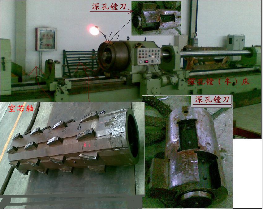

!!已经解决!!
用深孔镗(车)床专用机床,做一个镗刀,加上镗杆,两端内圆锥面装夹,解决问题。
