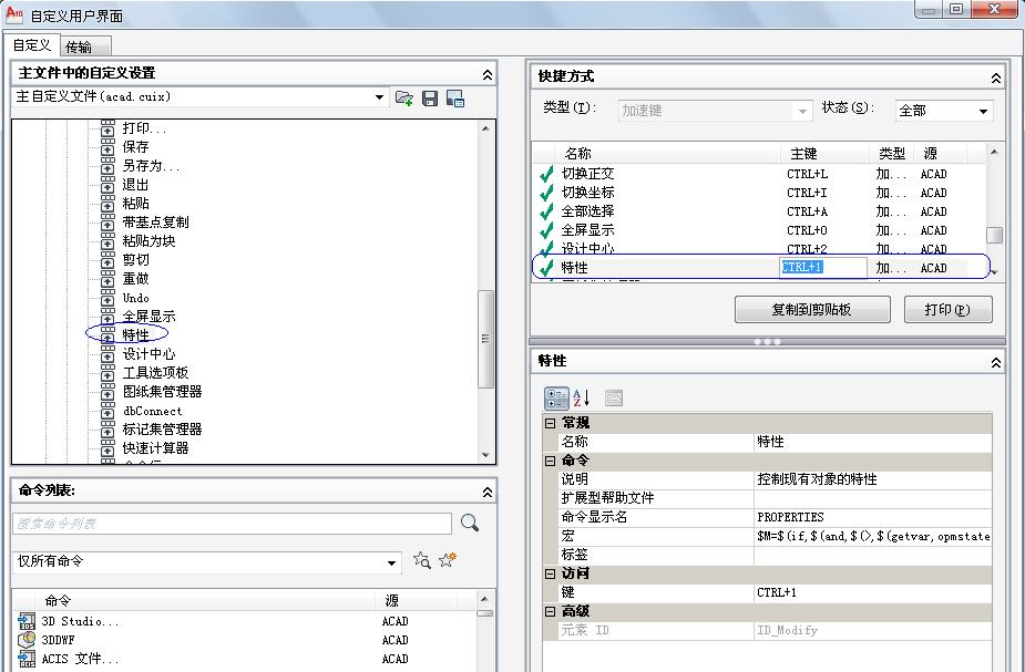

发表于 2009-12-2 08:42:44 | 显示全部楼层 来自: 中国浙江宁波
在“自定义”看看,能不能找回!
