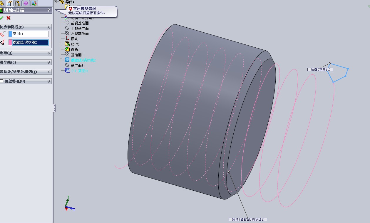

如下图,做切除扫描时,老是出现错误,图片和附件均在下面

轮廓宽和螺距都是1.5,自相交叉,要么把轮廓缩小,要么把螺距加大
发表于 2009-11-17 15:51:47 | 显示全部楼层 来自: 中国天津
将轮廓的宽度设为1.4999

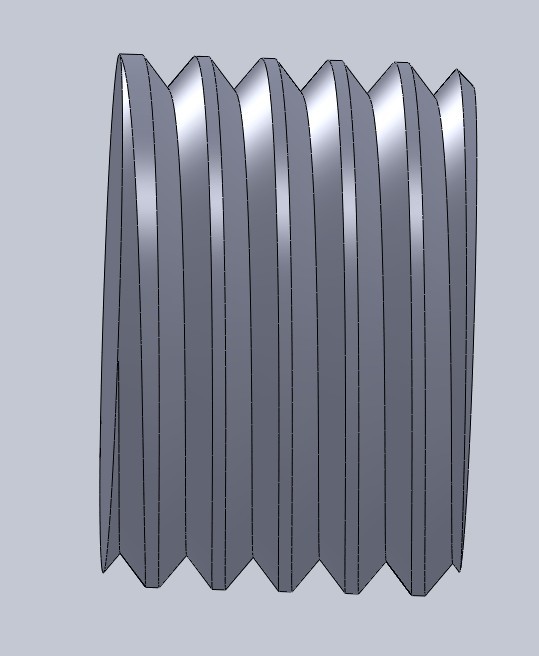

 楼主| 发表于 2009-11-17 16:13:52 | 显示全部楼层 来自: 中国
已解决,谢谢楼上几位的帮助
