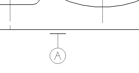

改用了7.0,实用工具里几何公差也改成了中国国家标准了,可就是标不出GB形式的基准符号,哪位高手知道7.0里如何设置。下图是4.0里基准的符号。

找了半天,原来是指引线类型选择“基准”。如图2.
