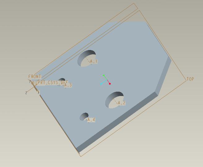

我要把这个零件成型,怎么成型啊?整体成型为R40。就是零件的表面变为圆弧。

就这块板要成型个R角,我在钣金特征里面用来,选择不到那个侧面,显示无效。之后我就不知道怎么办了?

干嘛要用 form 成型 ?  用 bend 折彎不就行了麼 ? 畫一條折彎線,輸入折彎角就可以啦 !

用折弯命令就可以,多试试

好的,谢谢大家!3 F3 [& w6 T* J8 t/ K1 }
我试出来了,但是折弯那个上面在折弯面画的那条直线是只起方向作用吗?
