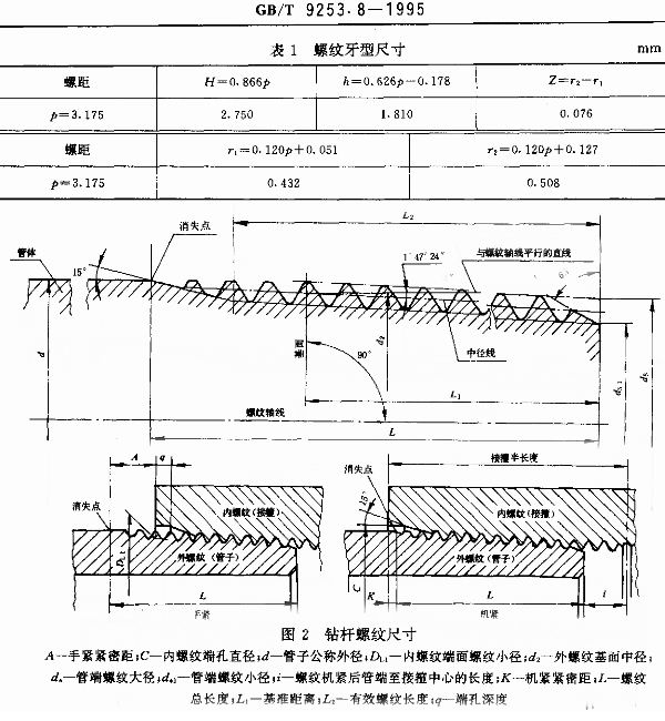

钻杆接头螺纹的标准是什么?尤其是美标。) b- E% J& r) H1 {9 P4 f% T

我国的石油钻杆螺纹(GB/T9253-1995)与美标一样,牙形角为60°,螺距为1/8寸(3.175mm),锥度为1:16。见下图:

API SPEC 7 Specification for Rotary Drill Stem Elements
  I2 L' r/ x* U/ d$ N; _! ]9 a
5 G5 h6 T3 k( n4 k4 thttp://www.3dportal.cn/discuz/viewthread.php?tid=236493&highlight=API%2BSPEC%2B7# e/ [, W7 I0 V% {

感谢5楼的资料
 楼主| 发表于 2009-11-19 09:49:10 | 显示全部楼层 来自: 中国上海
太谢谢5#和6#楼了。问题解决了!

今天搜到一本《公制、美制和英制螺纹标准手册》,上面关于螺纹标准号的内容讲的很详细。
