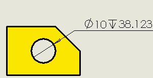

工程图中圆的标注如何变成折线形式?
各位前辈,用sw工程图进行圆标注时,尺寸线怎样设置才能变成折线形式呢?如下两图,第一个如何变成第二个?
第一个
第一个
第二个
第二个

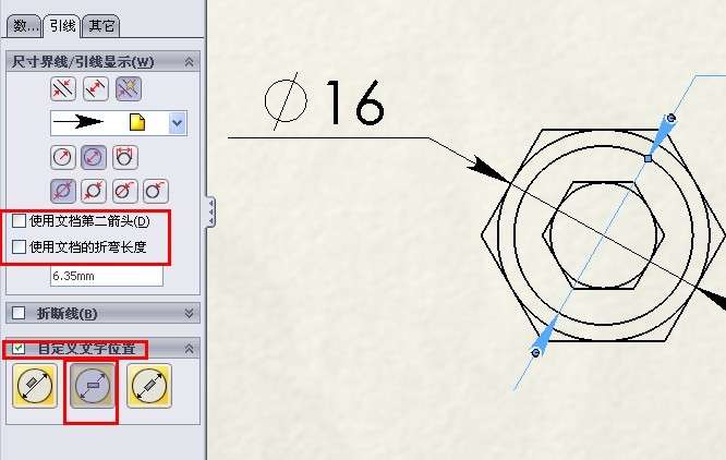

发表于 2009-11-18 08:35:06 | 显示全部楼层 来自: 中国广东中山
回复 3# zyong1806 的帖子
楼主看下这个..4 }( e' }% f9 h3 ]! H' h- i5 v
发表于 2009-11-18 09:04:56 | 显示全部楼层 来自: 中国云南昆明
哈哈 谢谢  我昨天找了半天找不到,今天早上就看见啦
 楼主| 发表于 2009-11-23 22:27:32 | 显示全部楼层 来自: 中国浙江绍兴
回复 6# lai236994 的帖子
搞定,非常感谢!
