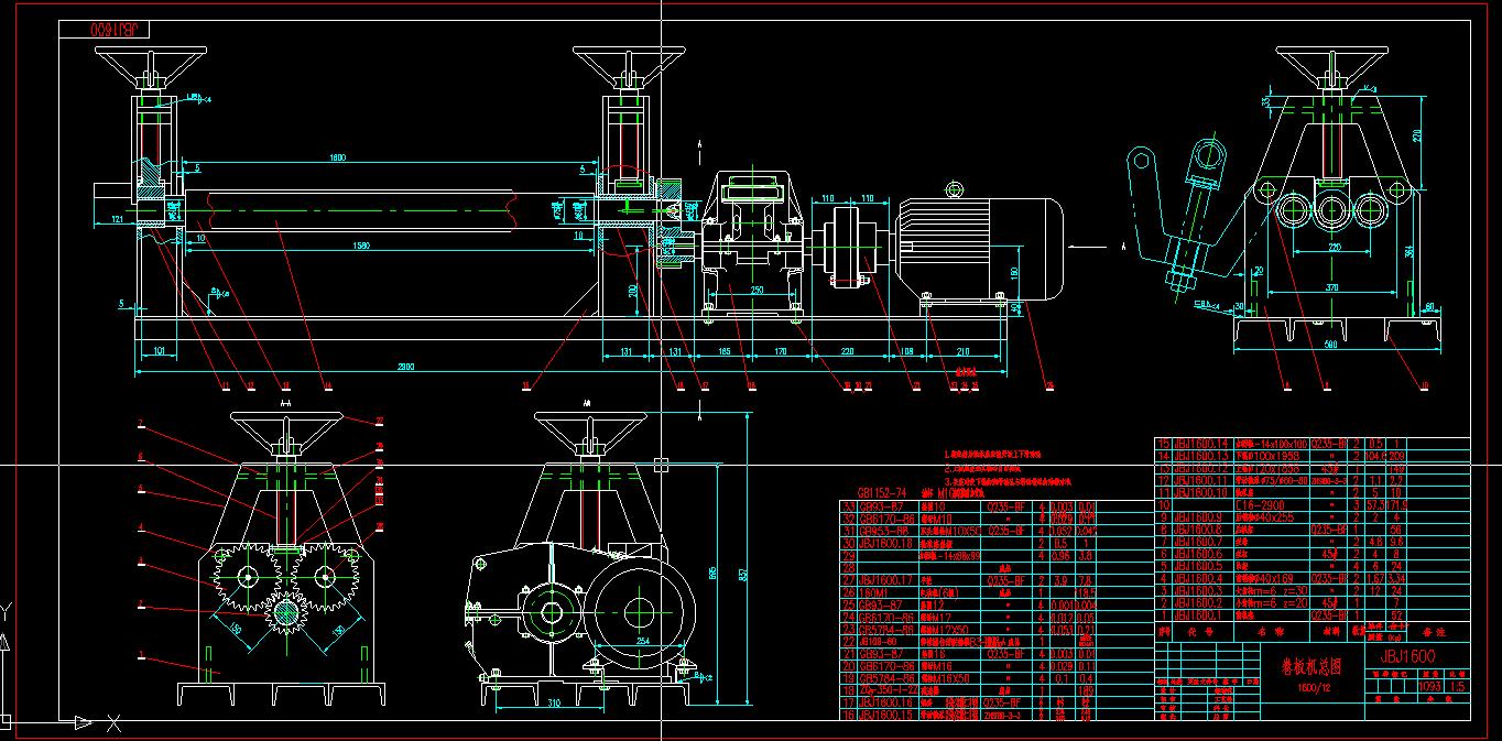

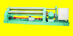

请教下,这个卷板机是怎么样取料的,我看了半天也没有看到怎么将卷好的圆筒取出来?哪位能给我详细说说,% G0 P# n; r- O; p% X0 T: y

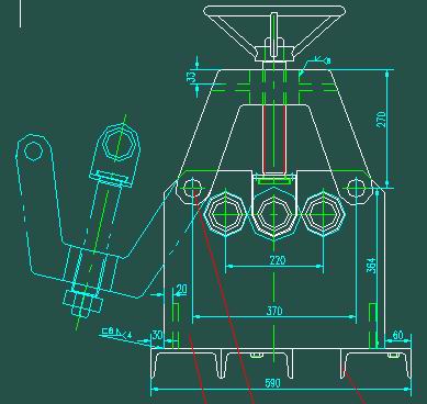

左边的上辊轴承座与支架是可拆开的连接,当圆筒卷成后,压紧右端,将左端上辊的框形轴承支架固定装置打开,将支架转到下面去(见下图),卷好的圆筒就可从左端推出来。完后再将框形支架与上辊轴承座复位固定。
渔樵 + 2 应助
发表于 2009-11-18 10:43:38 | 显示全部楼层 来自: 中国湖北武汉
左端那个支架是能倒下的(从最右面的图上能看出),抽掉销子就行,这时三辊成一端支撑了,工件就能出来

一般都是利用吊车来卸料的。
1 t$ g, R: Y' F% M1 q这个比较老了,现在很多出料口都采用液压式(自动)。

按楼上几位说的,把吊架放下来以后,那还有前机架挡着,还是无法取料啊、
发表于 2009-11-27 16:25:04 | 显示全部楼层 来自: 中国山西太原
回复 6# 安培表 的帖子
三辊卷板机的上辊是高起来的,不是三辊成水平位置,这样不能卷板,应像下面的图片一样,左边的轴承支架转下去后就无阻挡的地方了才对,卷筒就可抽出来。
