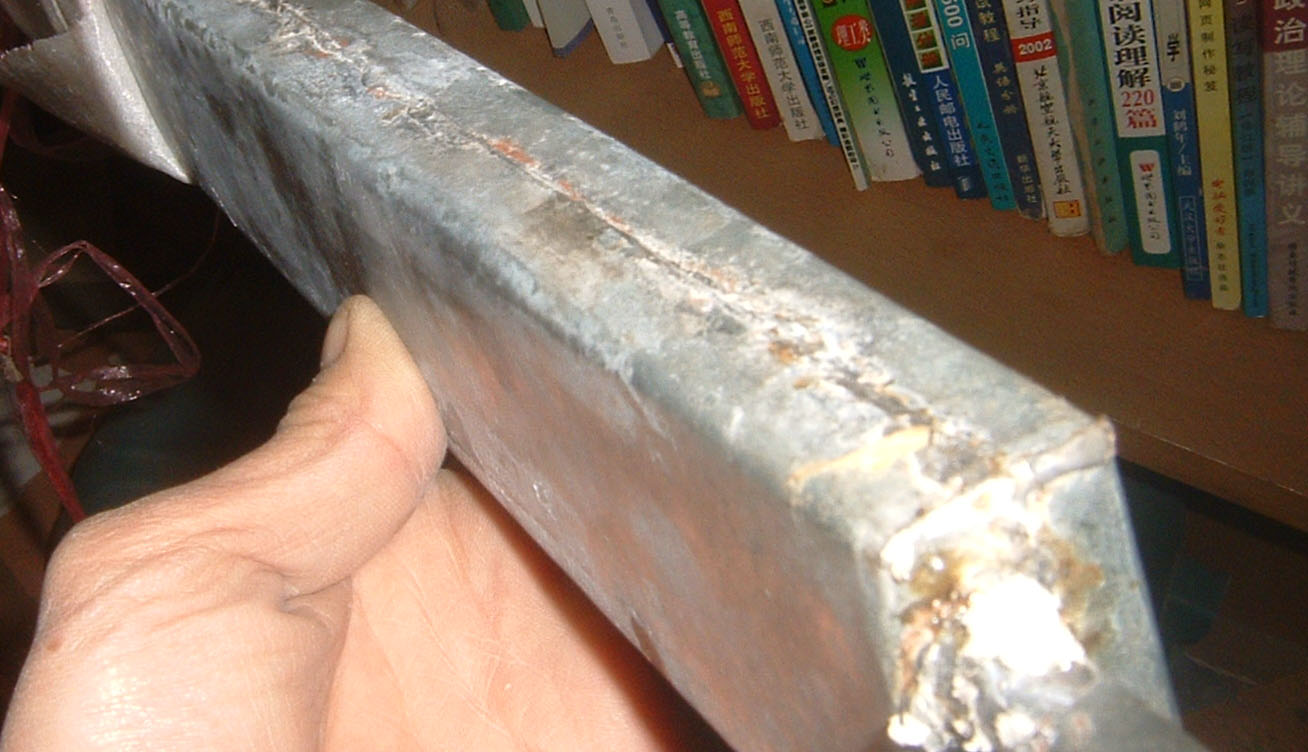

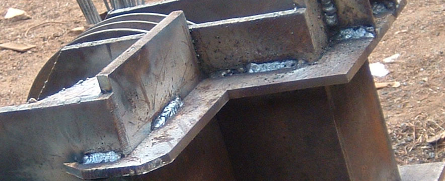

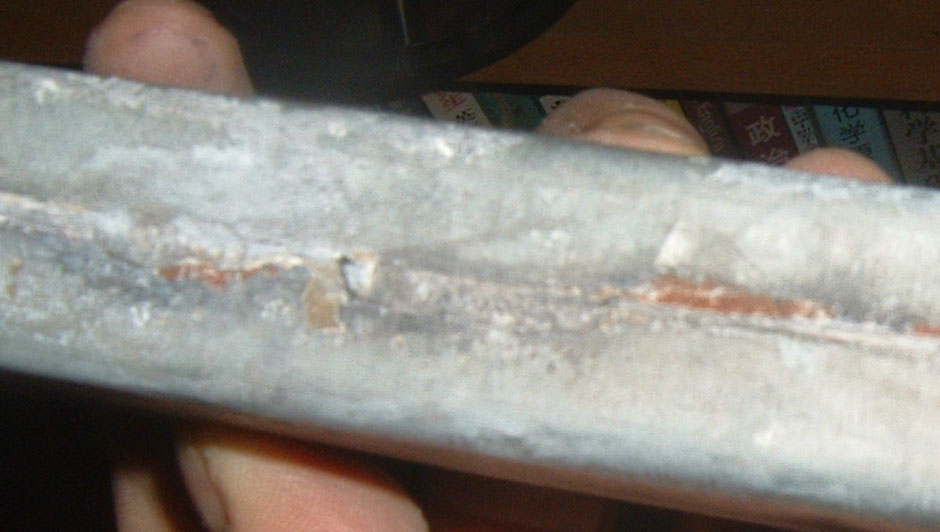

大家请看这两种焊接有何不同?一种是白铁皮上的,一种是45号钢板上的,45号钢板是手弧焊,但白铁皮上我不知道?) A6 X# g1 C* p+ K9 _. j7 I4 O8 U

白铁皮是低碳钢,所配焊条与45钢通常是不同的

发表于 2009-11-18 12:25:29 | 显示全部楼层 来自: 中国上海
白铁皮厚度较薄,一般是不焊接的,而采用咬边的形式连接或锡钎焊(锡钎焊主要是防止焊接后生锈),即使采用熔化焊也只能用氧——一乙炔焊接。45钢一般就手工电弧焊。

发表于 2009-11-18 15:15:39 | 显示全部楼层 来自: 中国天津
白铁皮上是钎焊(通常称为气焊)。
发表于 2009-11-18 15:48:24 | 显示全部楼层 来自: 中国山东威海
上图是坡口焊接,由于是白铁皮的应该是钎焊。3 t5 w2 m( O( h  x
下图是手工电弧焊,角焊缝焊接。% H' n3 r# c! z4 X
发表于 2009-11-18 18:26:15 | 显示全部楼层 来自: 中国河南洛阳
上面是氩弧焊下面是二保焊
发表于 2009-11-22 20:24:47 | 显示全部楼层 来自: 中国山东日照
直接是二氧化碳保焊,这东西用用不着这么麻烦,或手工电弧焊,细焊条,小电流
发表于 2009-11-23 19:47:01 | 显示全部楼层 来自: 中国湖南长沙
用二氧化碳气体保护焊,1.0厚的板都可以焊
发表于 2009-11-24 23:50:37 | 显示全部楼层 来自: 中国广西崇左
白铁皮可以采用co2保护焊
发表于 2009-11-26 14:01:36 | 显示全部楼层 来自: 中国天津
白铁皮如果直接手工电弧焊的容易变形,而且表面镀锌层也影响焊接,所以一般采用氩弧焊,如果简单点采用气焊也可以。我看照片上像气焊。下面这个就是手工电弧焊焊的。
