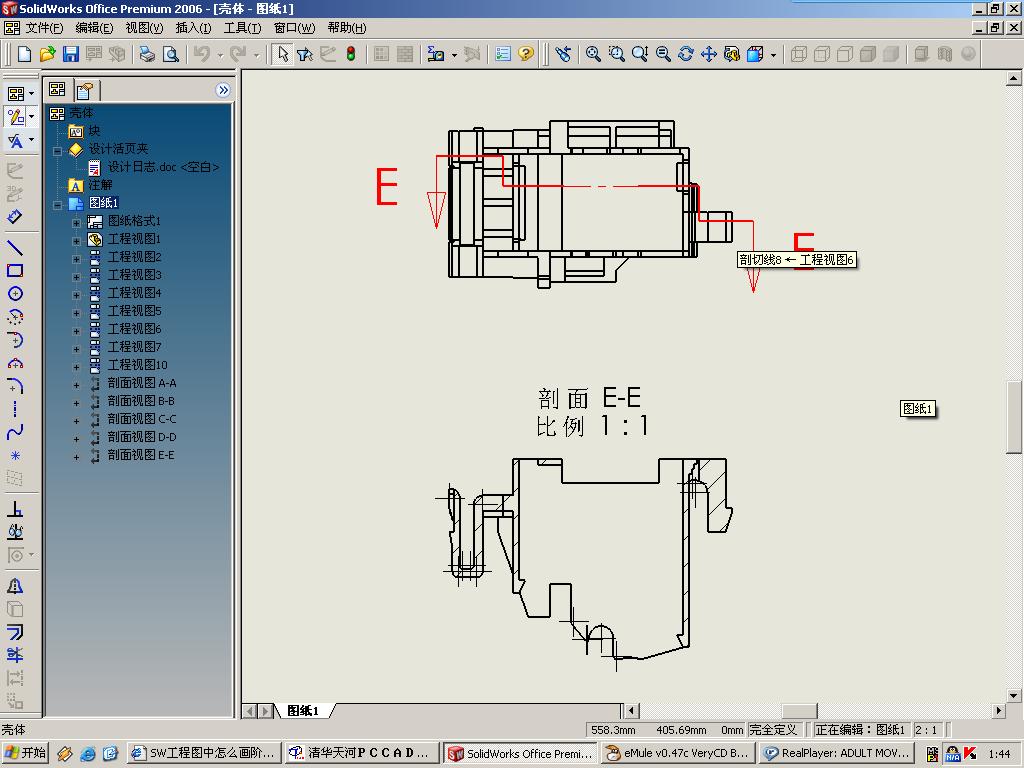

[求助] 请问SW工程图中如何做阶梯剖?
发表于 2009-11-17 21:44:33 | 显示全部楼层 |阅读模式 来自: 中国重庆
请知道的大侠指点一下,我困惑好久了。先谢谢了!
发表于 2009-11-17 21:46:27 | 显示全部楼层 来自: 中国江西九江
SW画阶梯剖是这样的,先画折线,就是你想剖的视图路径,然后点键盘的Ctrl,把路径的几条线选中,再点剖视的那个按钮。像下图中的那个视图对么?
 楼主| 发表于 2009-11-17 23:39:52 | 显示全部楼层 来自: 中国重庆
是这样的,先谢谢了,我来试试。

回复 2# asdolmlm 的帖子
我试了就是这样,实现太感谢版主了。谢谢指点!
