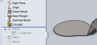

各位大侠,截图中控制棒上的由草图构成的特征是由草图构成,就是在平板上成型个变形的通孔,是什么特征,怎么做的啊?

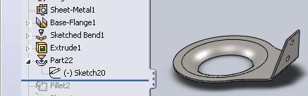

成形工具,在设计库中,也可以自定义。

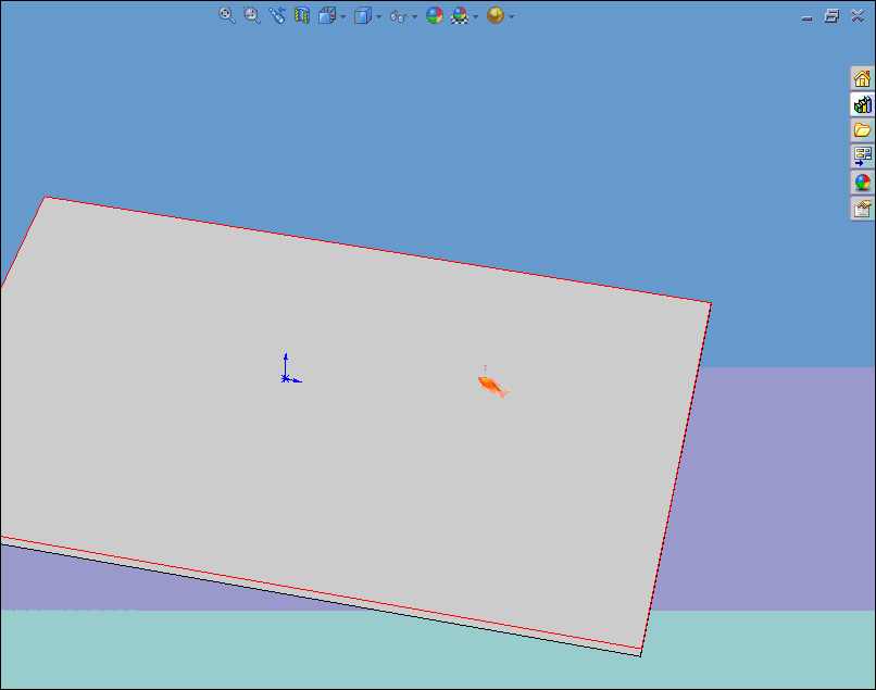

发表于 2009-11-18 11:20:55 | 显示全部楼层 来自: 中国江苏南京
楼上正解,看下面动画

发表于 2009-11-18 13:59:37 | 显示全部楼层 来自: 中国北京
回复 1# ntyanlei 的帖子
从设计库拖到你要定义的实体上,然后再定义草图,定义位置就好了
