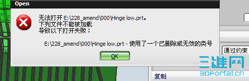

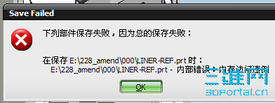

大家好!0 K6 ^$ P$ W/ k7 T+ U3 M( V
       小弟最近做UG装配时出现了错误,不知道什么原因,在组件,零件保存和零件操作都出现这样的错误

发表于 2009-11-18 10:03:49 | 显示全部楼层 来自: 中国河南洛阳
6.0.3.6以后直到现在的7.0,出现保存错误一直就有,是Bug.

发表于 2009-11-22 17:58:31 | 显示全部楼层 来自: 中国北京
可能是版本的问题,你用的是什么版本?
: y2 b5 D4 k: y  U或者升级下到高一点的版本
