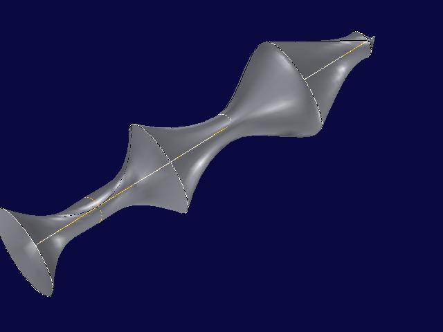

CAXA实体设计放样生成曲面时,发生扭曲,感觉是因为放样曲线不平行造成的,但不知该怎样调整,请各位大侠指教,谢谢!

应该可以旋转放样截面,你的文档是2009的吗?我的08打不开

旋转角度如何确定
我的是2008R2.01版本,你的版本可能低点,我可以贴个升级程序。旋转应该可以,可是旋转角度该如何如确定呢?

厉害……他前面还有个小凸起,请补充一个……

看了一下源文件,有很多问题,首先是草图没有绘制好,在绘制草图的过程中没有注意X-Y轴的方向(其方向必须一致),导致匹配点严重错位而发生零件扭曲。
