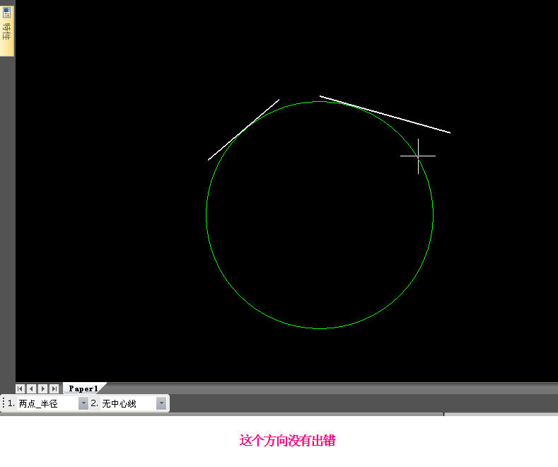

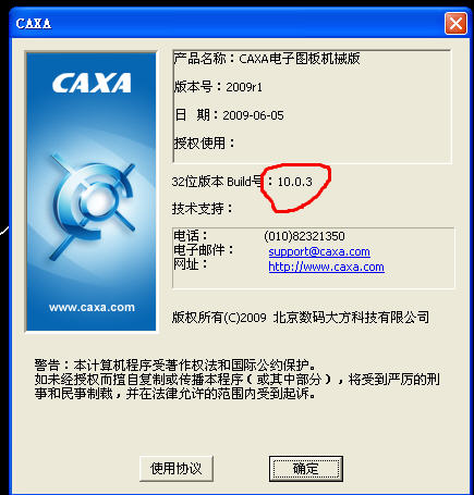

[求助] caxa2009机械版中两点圆弧+半径的方法无法切到指定位置
发表于 2009-11-18 10:13:34 | 显示全部楼层 |阅读模式 来自: 中国广东中山
如题,我已更新到10.0.3还是这样。(http://www.3dportal.cn/discuz/viewthread.php?tid=789147&extra=page%3D1

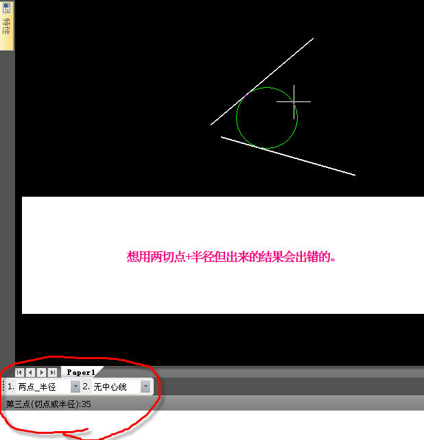

 楼主| 发表于 2009-11-18 20:42:14 | 显示全部楼层 来自: 中国广东中山
不是位置的问题,两点(切点)+半径,在捕捉到两切点后输入半径就可以了

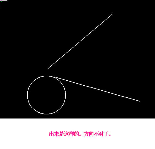

发表于 2009-11-18 22:25:43 | 显示全部楼层 来自: 中国河南郑州
2009的机械版就是存在楼主所说的问题,这是一个明显的BUG,不知在R2中能否改正过来。

发表于 2009-11-21 13:22:38 | 显示全部楼层 来自: 中国黑龙江哈尔滨
