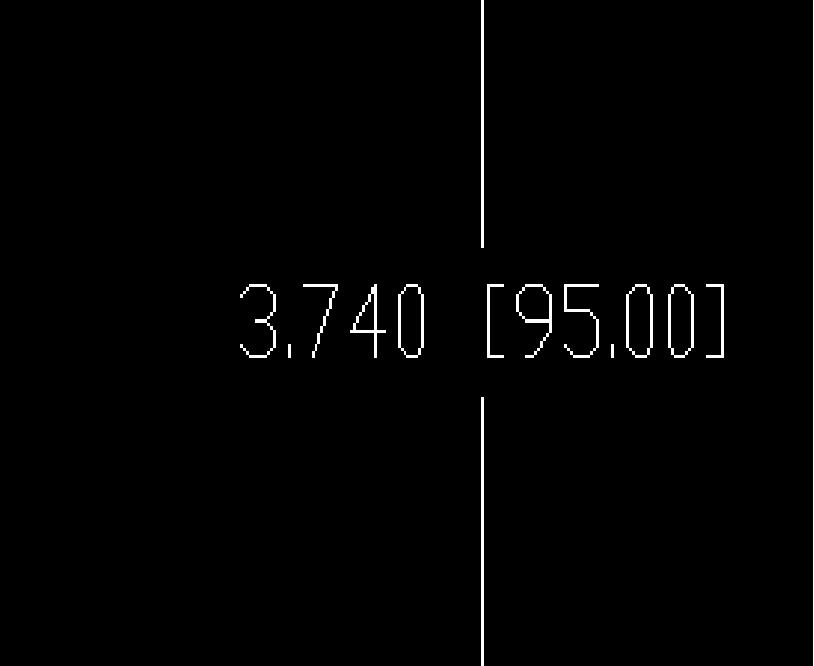

为什么我转后的图面尺寸是这个样子,见下图(95才是需要的尺寸):5 W/ |9 ?. w# g. `; B
请问是哪里问题,应该如何操作?

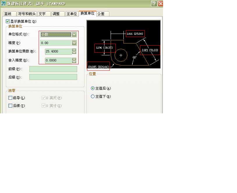

设置一下标注样式里的换算单位

 楼主| 发表于 2009-11-18 11:18:05 | 显示全部楼层 来自: 中国上海
设了的,可是为啥还是不行咧?需要的尺寸在括号里面
发表于 2009-11-18 12:57:21 | 显示全部楼层 来自: 中国广东佛山
是标注样式中的主单位比例因子改成25.4才对。

你标注的是双尺寸,需要在config里面设置过来
 楼主| 发表于 2009-11-18 14:11:49 | 显示全部楼层 来自: 中国上海
回复 5# YoungSpring_09 的帖子
谢谢楼上各位的点拨。太感谢了,这个我又学会了。
