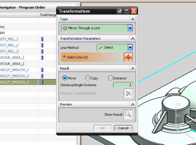

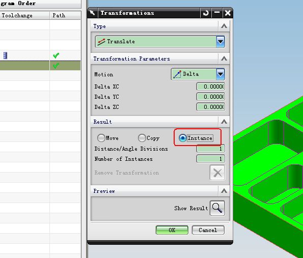

选择为instance即可~

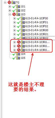

回复 6# binbinao 的帖子
人家是说复制刀路也就是拷币刀路。你说的是平移。根本就是两马事。

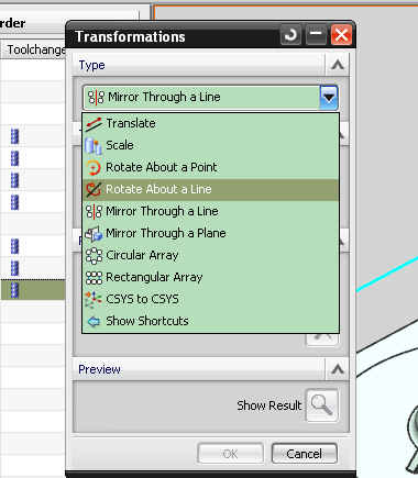

& J4 c  g1 `! m- ^( n; m搞不懂,为什么就有你这样的傻子。你看仔细了,三个选项Move Copy 和Instance,不要不懂在这就乱说。查查三个单词什么意思。' [+ L6 H- S$ R7 W7 k. W4 z0 m
) \7 g* `( a) A, x4 g$ `% M& l1 i
Move是移动当前刀轨,Copy是拷贝副本刀轨,并根据所选的移动类型做移动。Instance是实例化刀轨,是对Copy功能的增强,刀轨间保持关联性。

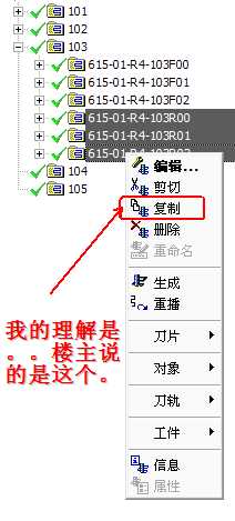

回复 8# binbinao 的帖子
请看这里,我的理解。5 X1 V' Q9 @  M: ^7 n8 D

回复 8# binbinao 的帖子
第一眼就知道lz要的是在ONT的copy(也就是lw的解释),想不通你怎么一上来就放诳语说别人是错的!

原帖由 revengJ 于 2009-12-17 19:57 发表 http://www.3dportal.cn/discuz/images/common/back.gif/ |3 |6 Q% M% h
( K& o! F8 M2 J' B" S5 p9 e/ d
" ]/ a6 M) X- {$ n/ O- _$ T
那你就看清楚,那个ONT的Copy叫做Operation Copy,刀轨拷贝叫做Toolpath Copy/Instance. 明白了不???
