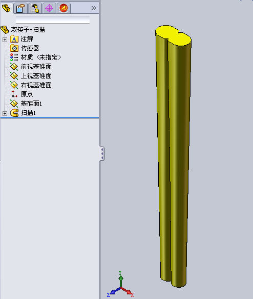

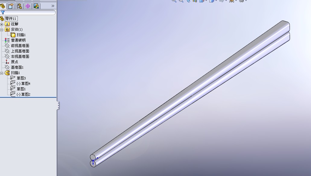

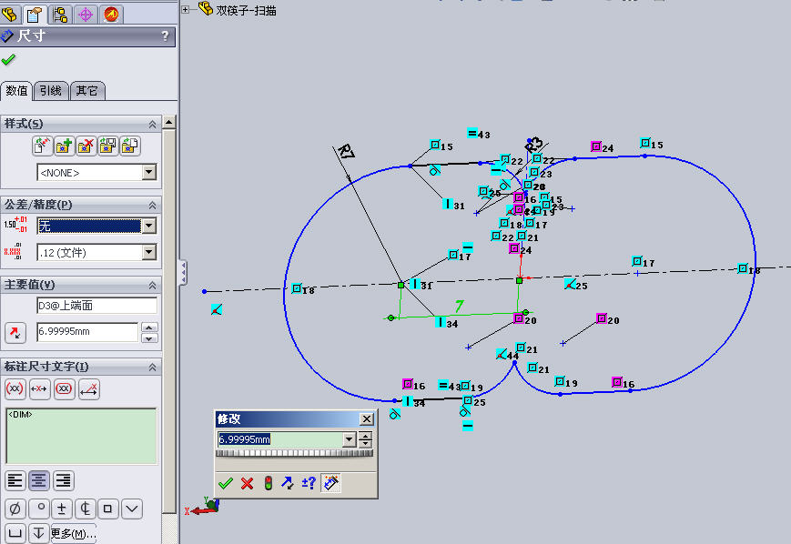

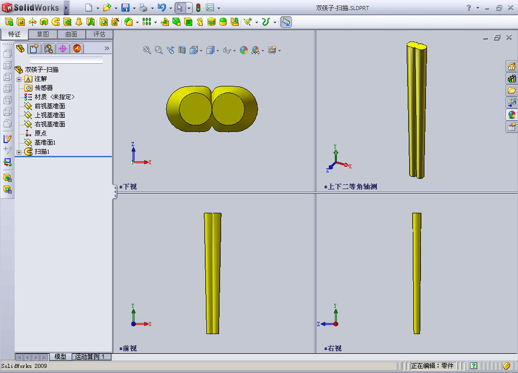

在别处看到过别人用扫描作出的一根筷子,后经不老大师提醒,我用一次扫描的方法作出了两根筷子,给大家开一下思路,也练练手。( ~7 y2 o- r9 O5 Y3 g
已上传源文件(09版的)和教程,在5#楼

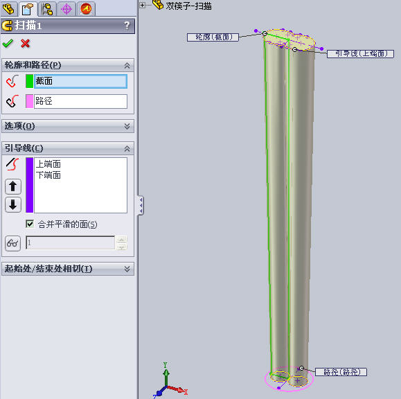

典型的横扫,比价简单,给大家提示下:以筷子的两头作为引导线,part就等LZ发吧

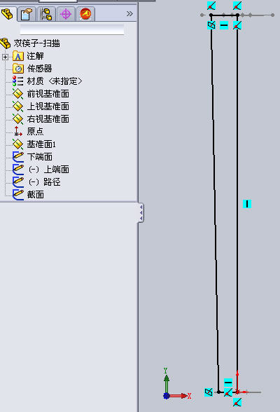

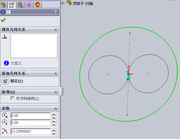

我的是实体扫描。作图过程及源文件如下。09版的

用上端面和下端面放样 出来 有啥区别呢?

 楼主| 发表于 2009-11-18 18:12:48 | 显示全部楼层 来自: 中国河南洛阳
原帖由 ruilongli 于 2009-11-18 17:19 发表 http://www.3dportal.cn/discuz/images/common/back.gif+ L, d% q: {+ A$ M1 g
( H; n0 |/ ?9 t; }放样,我做出来的是扭的,尽管我设置了引导线,但还是扭的(可能是我的软件问题),所以还用扫描。
& q" I3 X( y4 V2 h" T8 S" l其他朋友也可以试试放样的方法。

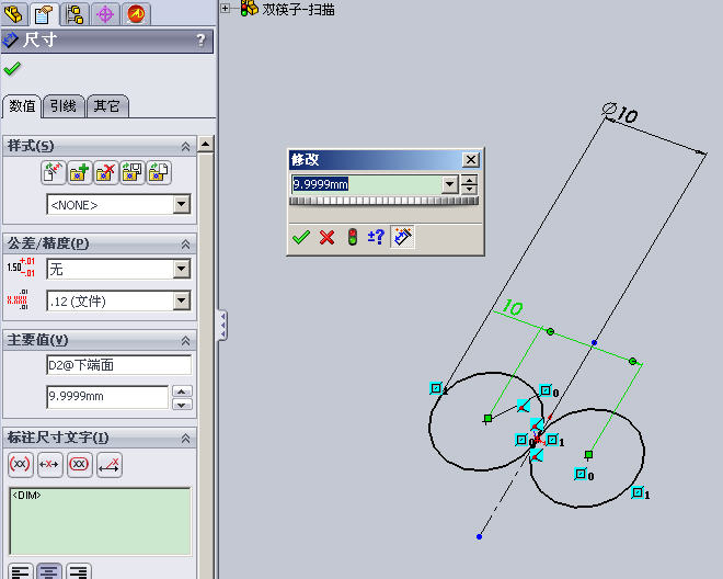

想请教一个问题,我用的2007做的,在扫描的时候,下端面,也就是2个园相切的那个面,无法选择作为一个扫描路径,后来我将它们很少的相交,切除了相交曲线,放可以选择作为扫描路径,看楼主的貌似是直接2个圆作为路径的,不知道是软件问题,还是我绘制的时候什么地方没有注意到
 楼主| 发表于 2009-11-19 14:10:34 | 显示全部楼层 来自: 中国河南洛阳
回复 14# 石朗林 的帖子
我的也不是两个整圆,你可以看我的那个做题步骤,只要两个圆中间有哪怕0.001的相交,就可以当整条引导线来用。
$ N6 P/ \/ k& S) v$ @/ }另外,我用2009相同的步骤做法在2007中做,我也做不出来,可能是软件问题。
