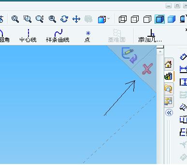

如下图,不知动了什么,画草图的时候右上角的草图提示没有了,请各位提示怎样才能恢复?

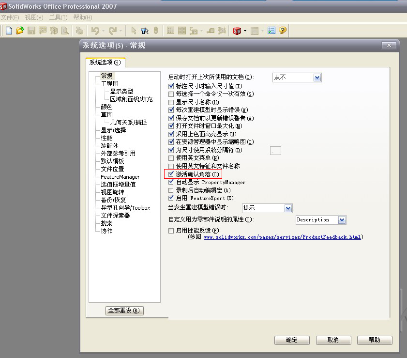

系统选项-常规-激活确认角落
 楼主| 发表于 2009-11-18 14:09:39 | 显示全部楼层 来自: 中国湖北武汉
真的恢复了,谢谢!

我也有同样的情况 在系统选项里勾选 激活角落 也不出来  1 e3 X4 x; h. X1 z- W! I
                请高手帮一下
