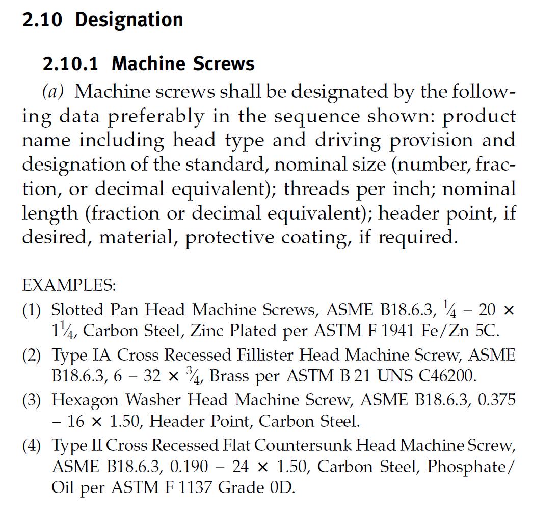

我现在要朝客户那填写一个正式的零件明细表,里边有两类美制螺钉不知道如何表示。
! H' J  {* ~6 u! V  V2 d( j一个是沉头螺钉,按照中国的这种量法(从头到尾的螺钉总长),长度是3/8英寸。请问如何写呢?我的意思是写成GB/T 819.2-2000 M3x10这种形式;" _6 a% U3 ^2 U8 F8 n
另一个是盘头螺钉,螺纹规格为256,按照国标盘头螺钉的量法,长度约为9.1mm左右,更不知道该如何表示了。

5 N) G4 d& {: a* g2 q既然是美制螺钉,就按照美国标准标记螺钉规格,可以参考
( X# w. _7 I  E8 J+ K0 k0 n' jASME B18.6.3-2003(R 2008) Machine Screws and Machine Screw Nuts
% Z; m6 M9 U1 R& [+ l# B$ }% Zhttp://www.3dportal.cn/discuz/viewthread.php?tid=776089&highlight=18.6.3

这么长的一个英文表示一类螺纹啊?那就不如gb里的简洁。
( c* {; E0 h: V& J还有,那个9.1mm长的盘头螺钉是他们标准中的那个长度系列啊?我是无法将其圆整为分数的。这个测量精度绝对是9.1±0.1mm

我的两个螺钉这样表示行吗?+ y, F) A* ?6 I( W( Q: M
1.Cross Recessed Flat Countersunk Head Machine Screw, ASME B18.6.3, 0.112x3/8.

后来直接这么写了
* |, p0 n! M" A6 @# P/ Q管他对不对
$ O7 u, x9 R. _0 p1.十字槽沉头螺钉ASME B18.6.3, No.4-40x3/8. ]: a' s) i: M3 ^/ S: d/ K
2.十字槽盘头螺钉ASME B18.6.3, No.2-56x3/8
4 w% O% ?' _7 q3 r. i9 I" k% G8 {+ u7 p  @/ [% W, l0 [) |
大家有何意见?
