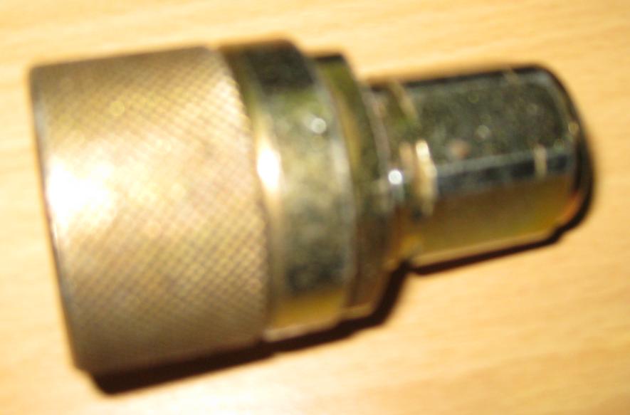

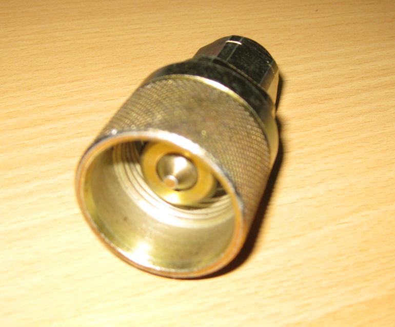

各位大侠,谁知道图片中的快接接头的型号啊!或者谁有这个的样本帮我上传份!谢谢!* |" u! R6 G4 N: J
    我找过snap-tite的样本,上面没有找到这种的。; D0 B0 o" k# j$ N: C8 Q2 c/ Y
    图片中后面连接孔是3、8“NPT,; O0 H) z5 f8 V

. U" j5 W- E3 G+ ?2 e这个有一公一母两个,照片上只有一半!
发表于 2009-11-19 19:25:20 | 显示全部楼层 来自: 中国安徽淮北
市场上最多的是快插的,你这种是靠螺纹的旋入来顶开单向阀的.不多见.6 {8 W. Z- O& H, t6 x- |7 b
不方便的话,整体换了完事.
& o6 c8 u6 k) `  Q' h9 t; s+ U看遍了,感觉和PARKER的3000系列有点像.又不完全一样,只是原理上比较般配.) u; D" M' b9 K, @; k
再就是PARKER的东西非常贵.经济性很差./ {8 l* J* N8 |- X2 ?
# q& f. Y8 g' }4 i3 _整体换个国产的吧,手册上的那种.除了螺纹 是米制,用起来没大问题.6 D: A5 v2 ]& x  m
* U2 X+ n6 V* n8 h[ 本帖最后由 mfcmonitor 于 2009-11-19 19:27 编辑 ]

 楼主| 发表于 2009-11-20 08:03:44 | 显示全部楼层 来自: 新加坡
回复 11# mfcmonitor 的帖子
快插的不耐用啊!我们工作环境有点恶劣,珠子容易掉!
$ ]; C! P/ z; a# ?5 t  \成本嘛,可以不考虑,好用就行!

发表于 2009-12-4 22:04:28 | 显示全部楼层 来自: 中国湖南娄底
快速接头的一种!螺纹连接式的。你可以在你接头上找一下标记:厂家?型号?执行标准?等+ ]" k2 T7 \% a
单从图片看不出什么具体的东西!
) Y' b! D6 J' i* x6 M& S# d" t如果你实在无法确认我建议你换成一个整套的注意一下参数:
) E; F6 Z" _; r; b6 @1.系统的压力;
" M4 m9 {* d6 e; s# h& I2.公头和母头两端油口的螺纹型式和大小;9 Q$ c7 z+ I7 z. F: H, y
3.材质;
: h0 i6 i/ W. U! d3 `' u8 T确定以后你想买进口的你就问问:FASTER;AEROQUIP;HANSEN;PARKER
3 L9 E- M8 N- D4 A2 U* `国产的:大连捷瑞;大连连铁
- d0 E  s  C0 r+ j等等!!~~~~
