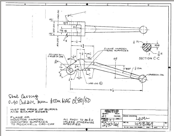

大家好,我现在遇到一个问题,按照客户要求现在将图纸中开档处箭头所指的几个面淬火,其硬度为50-55,现在淬火后开档变形量很大,一整形就断,很是头疼,哪位大师能不能提供不让开变形的办法?

发表于 2009-11-18 14:42:21 | 显示全部楼层 来自: 中国江苏南通
有没有从材质上去分析原因呢
发表于 2009-11-18 14:45:45 | 显示全部楼层 来自: 中国北京
回答问题还要消耗流量,还是不消耗了。简单回答下:
# b/ O/ Y* v1 q) q* d如开档处为装配面,则得做一个反变形量的工装装夹后热处理。
发表于 2009-11-18 15:08:03 | 显示全部楼层 来自: 中国广东佛山
给你贴个图吧, 下次记着自己贴图, 这样帮你的人多点.9 [% [9 Z5 M( i5 V
呵呵, 要知道现在可是市场经济.
 楼主| 发表于 2009-11-18 15:09:23 | 显示全部楼层 来自: 中国江苏苏州
不好意思,我试了好几次了,这里图片不好上传,我的意思是开档的里面和外面都要硬化的,请问大家有没有什么好的方法防止变形
; f  J& S- W3 k/ H8 N
9 l$ {8 K4 P+ w0 o: k2 g. _[ 本帖最后由 qukewei1980_200 于 2009-11-18 15:17 编辑 ]
发表于 2010-2-3 00:22:43 | 显示全部楼层 来自: 中国上海
什么材料?
