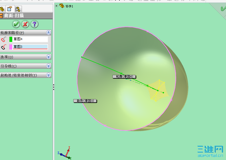

如题,如果有其他的方法请指教,我新人,刚接触SW。谢谢!
 楼主| 发表于 2009-11-18 14:44:10 | 显示全部楼层 来自: 中国上海
对了,补充一下。扫描的路径是椭圆。。可能是这个原因造成不能成型。

最好发个源文件,这个图有谁能够看得出来是怎么回事呢?
 楼主| 发表于 2009-11-18 14:58:12 | 显示全部楼层 来自: 中国上海
文件在这里。
零件1.rar
12.13 KB, 下载次数: 16

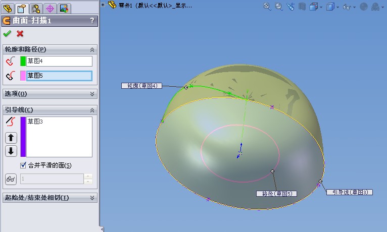

发表于 2009-11-18 15:03:43 | 显示全部楼层 来自: 中国北京
想扫描成椭圆的,最好是在创建一个新的草图,画一个正圆, 然后以正圆为路径,椭圆为引导线,就应该可以了!9 ~0 R' S- \* T
7 D5 {4 _' \2 q8 f1 r
[ 本帖最后由 gavin2433 于 2009-11-18 15:11 编辑 ]
发表于 2009-11-18 15:13:27 | 显示全部楼层 来自: 中国江苏南京
不要以椭圆为路径,重新画个圆为扫描路径,椭圆作为引导线即可
 楼主| 发表于 2009-11-18 15:20:36 | 显示全部楼层 来自: 中国上海
我知道了,谢谢大家!
